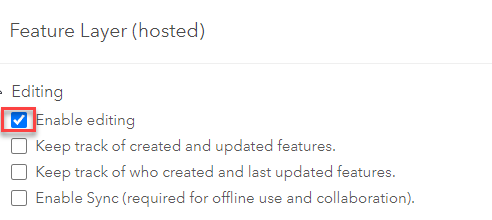

  2. Klicken Sie auf den gehosteten Feature-Layer, um die Elementseite des gehosteten Feature-Layers zu öffnen.
  3. Aktivieren Sie auf der Registerkarte Einstellungen die Option Bearbeitung aktivieren.

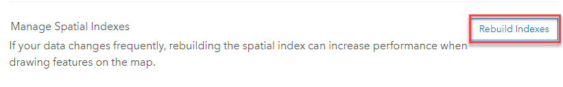

Die Option
  1. Klicken Sie auf Indizes neu erstellen unter dem Abschnitt Räumliche Indizes verwalten.

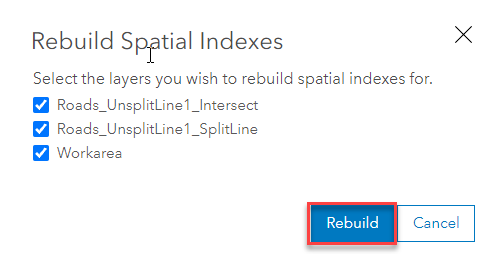

Die Option
  1. Aktivieren Sie die Kontrollkästchen für die Feature-Layer, für die die räumlichen Indizes neu erstellt werden sollen, und klicken Sie auf Erneut erstellen.
Das Fenster
