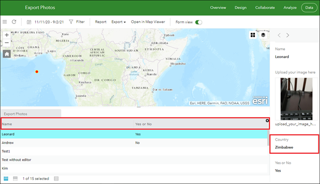

Al intentar ver o editar registros enviados en el sitio web de ArcGIS Survey123, algunos campos no se muestran en la tabla del estudio de la pestaña Datos. Sin embargo, al hacer clic en el registro de la tabla, el campo se muestra en el panel lateral. En el ejemplo siguiente, el campo llamado Country se muestra en el panel lateral, pero no en la tabla del estudio.
Campos mostrados en el panel lateral pero no en la tabla del estudio en el sitio web de ArcGIS Survey123 .

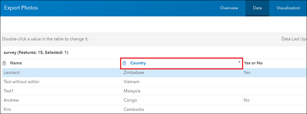

El campo Country se muestra en la pestaña Datos de la capa de entidades alojada de la encuesta en ArcGIS Online.
Campo no mostrado en la tabla del estudio en el sitio web de ArcGIS Survey123 pero mostrado en la pestaña Datos de la capa de entidades alojada de la encuesta en ArcGIS Online.

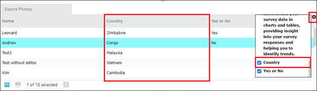

  3. En la pestaña Datos, haga clic en el botón de la esquina superior derecha de la tabla de datos de la encuesta. Se abre el menú de nombres de campo.
  4. Vaya al nombre de campo que desee y marque la casilla para que se muestre en la tabla de datos de la encuesta.
Visibilidad del campo habilitada para mostrarlo en la tabla del estudio en el sitio web de ArcGIS Survey123 .
