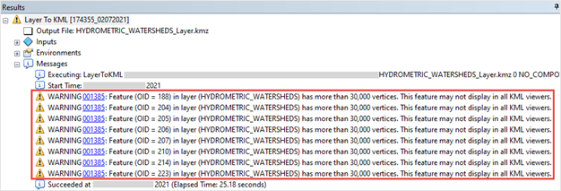

在 ArcMap 中使用“图层转 KML”工具将面要素图层转换为 KMZ 文件时,该地理处理工具运行成功,但将返回以下警告消息:
警告: 001385:要素 (OID = <值>)(在图层 (<值>) 中)中的折点数超过 30,000。 该要素可能不会在所有 KML 查看器中显示。
当使用“图层转 KML”地理处理工具将面要素图层转换为 KMZ 文件时,“结果”窗口中的警告消息

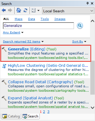

  2. 打开搜索窗口,然后搜索概化(编辑)工具。 有关执行此操作的步骤,请参阅 ArcMap:使用“搜索”窗口搜索工具
“搜索”窗口在搜索结果中显示了“概化(编辑)”工具

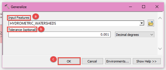

  1. 按如下所示配置概化工具参数:
    1. 输入要素下拉列表中选择面要素图层。 在本示例中,将选择 HYDROMETRIC_WATERSHEDS。
    2. 或者,指定容差(可选)的值。 有关详细信息,请参阅 ArcMap:语法。 在本示例中,容差值设置为 0.001 十进制度。
    3. 单击确定
“概化”对话框显示了容差值设置为 0.001 的输入要素

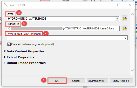

  1. 按如下所示配置图层转 KML 工具参数:
    1. 图层下拉列表中选择面要素图层。 在本示例中,将选择 HYDROMETRIC_WATERSHEDS。
    2. 输出文件中,单击浏览 “浏览”图标的图像 图标以将 KMZ 文件保存在所需位置,并为该文件提供名称。
    3. 或者,指定图层输出比例(可选)的值。 默认情况下,该值设置为 0。
    4. 单击确定
“图层转 KML”对话框显示了用于将输入面要素图层转换为 KMZ 文件的默认值

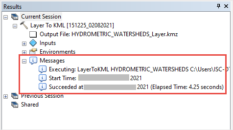

  1. 图层转 KML 工具运行成功时,系统托盘上将显示一条弹出通知。 单击弹出通知以打开结果窗口。 该地理处理工具运行成功,并且未返回任何警告消息。
“图层转 KML”地理处理工具的“结果”窗口显示其已成功完成,未返回任何提示折点数量超过 30,000 的警告消息
