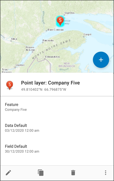

在 ArcGIS Online Web 或外业应用程序(例如 ArcGIS Field Maps、ArcGIS Dashboards 和 ArcGIS Web AppBuilder)中查看 web 地图的弹出窗口时,未显示托管要素图层的附件,如下图所示。
在 ArcGIS Field Maps 中
ArcGIS Field Maps 弹出窗口显示了未显示附件。

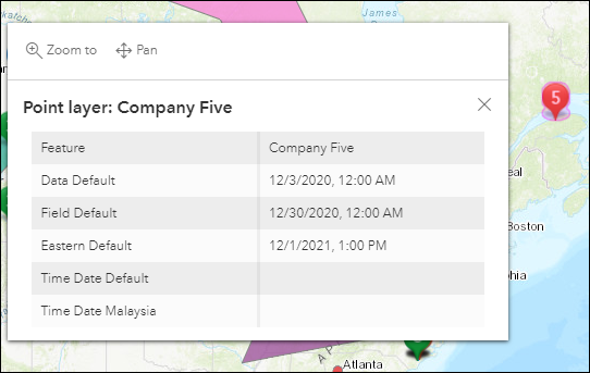

在 ArcGIS Dashboards 中
ArcGIS Dashboards 弹出窗口显示了未显示附件。

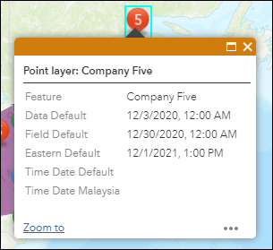

在 ArcGIS Web AppBuilder 中
ArcGIS Web AppBuilder 弹出窗口显示了未显示附件。

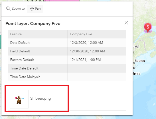

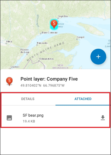

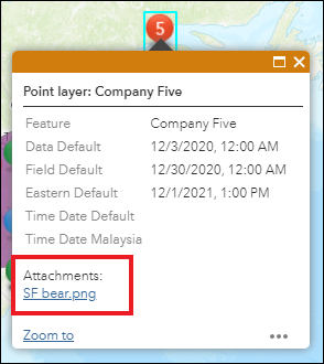

下图显示了 web 地图弹出窗口中显示的托管要素图层附件。
在 ArcGIS Field Maps 弹出窗口中显示的附件。
在 ArcGIS Dashboards 弹出窗口中显示的附件。
在 ArcGIS Web AppBuilder 弹出窗口中显示的附件。
