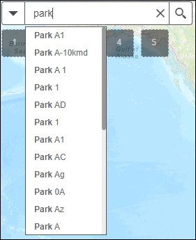

在 ArcGIS Web AppBuilder 中,“搜索”微件可用于在地图上查找位置或搜索要素。 在某些情况下,在地图上搜索位置或要素时,返回的建议或结果有限,并且不会返回所需的位置或要素。 例如,下图显示了搜索“park”时在“搜索”微件中返回的 6 个建议,但实际上有 24 个要素的名称以“park”开头,如属性表的 Park ID 字段中所示。
“搜索微件”中的返回建议有限并且未列出所需结果。

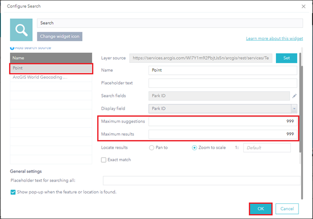

配置为可搜索图层返回的最大建议数和最大结果数
在 ArcGIS Web AppBuilder 中,根据地图上的要素总数,增大在“搜索”微件中返回的最大建议数和最大结果数。

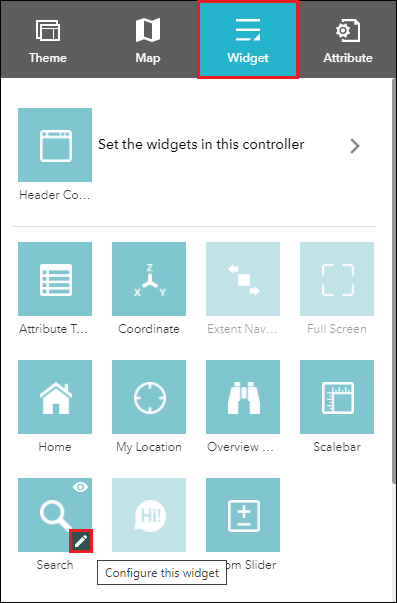

  1. 在 ArcGIS Web AppBuilder 的微件选项卡上,浏览至搜索微件并将光标悬停在该微件上,然后单击配置此微件。
微件选项卡将显示在 ArcGIS Web AppBuilder 应用程序中找到的默认微件列表。
  1. 在配置搜索窗口的搜索源设置下,单击可搜索图层或地理编码服务。
  2. 根据地图上的要素总数,增大在最大建议数和最大结果数。
注: 最大建议数和最大结果数的最大值为 999,999,999,999,999。
  1. 单击确定。
在“配置搜索”窗口中配置“最大建议数”和“最大结果数”字段以更改该字段的最大值。
  1. 在微件选项卡中,单击保存以保存配置。
下图显示了在 ArcGIS Web AppBuilder 中使用搜索微件搜索要素或位置时返回的所有匹配建议。
“搜索”微件中显示的建议数量将根据“最大建议数”字段而增加。

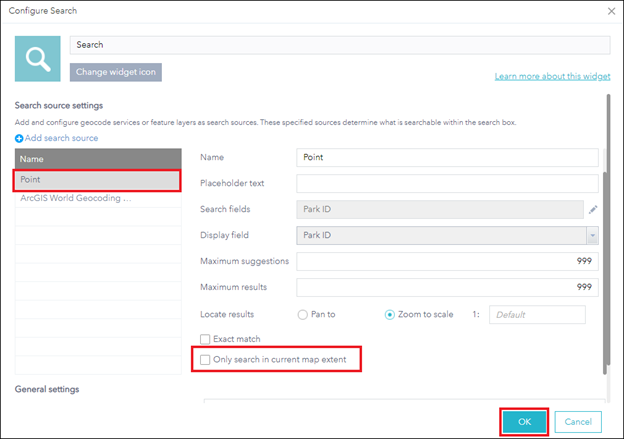

取消选中“仅在当前地图范围内搜索”复选框以显示所有匹配的建议和结果
在 ArcGIS Web AppBuilder 中,取消选中仅在当前地图范围内搜索复选框以显示“搜索”微件中返回的所有匹配建议和结果,而不考虑地图范围。
  2. 在配置搜索窗口的搜索源设置下,单击可搜索图层,然后取消选中仅在当前地图范围内搜索复选框。
  3. 单击确定。
取消选中“搜索”微件的“仅在当前地图范围内搜索”复选框以搜索所有匹配结果,而不考虑地图范围。

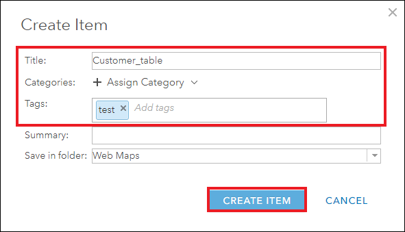

    3. 在创建项目窗口中,指定标题和标签字段。 单击创建项目。
为非托管要素图层创建一个项目并将其发布为 ArcGIS Online 中的托管要素图层。

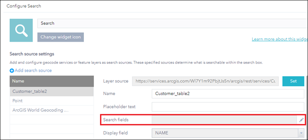

  3. 在 ArcGIS Web AppBuilder 中,添加托管要素图层作为搜索源,然后配置搜索字段。

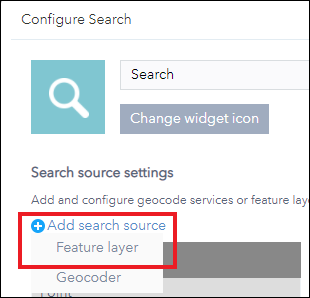

    2. 在配置搜索窗口的搜索源设置下,将鼠标悬停在添加搜索源上,然后选择要素图层。
在“搜索”微件中添加要素图层作为搜索源。
  1. 在设置图层源窗口中,选择托管要素图层。 单击确定。
  2. 在配置搜索窗口的搜索源设置下,单击该图层,然后单击搜索字段旁的铅笔图标。
在“搜索”微件设置中添加一个或多个搜索字段以搜索相应字段中的要素。
  1. 在设置搜索字段窗口中,选中一个或多个字段,然后单击确定。

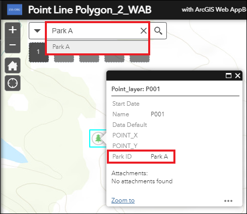

下图显示了在 ArcGIS Web AppBuilder 中搜索要素,然后按下键盘上的 Enter 键或单击搜索微件中的搜索按钮时,地图将缩放至完全匹配的要素。
如果选中“完全匹配”复选框,则按下键盘上的 Enter 键或单击“搜索”微件中的“搜索”按钮将缩放至完全匹配的要素。
