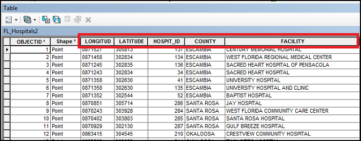

新的要素类随即创建并添加到地图。 下图显示了新要素类 FL_Hospitals2 中重新排列的字段顺序。
图像显示新要素类中的字段顺序。
