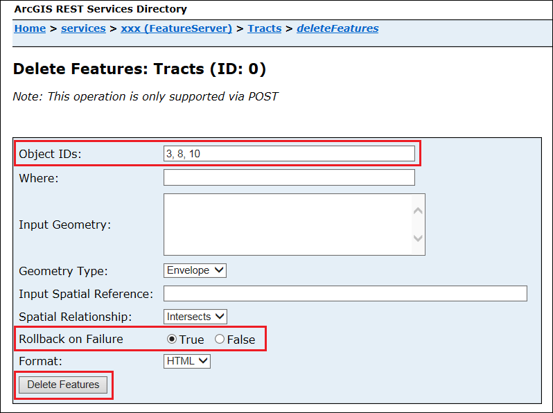

从要素服务的 REST 端点删除要素
: 通过 REST 端点删除任何要素之前,请考虑导出要素图层的副本。 如果错误地完成此操作,则可能需要要素图层的副本以进行回滚。 有关详细信息,请参阅 ArcGIS Online:从托管要素图层导出数据
  1. 使用管理员凭据登录到 ArcGIS Online。
  2. 单击我的内容,导航至预期要素服务,然后单击该要素服务。
  3. 在该要素服务的项目详细信息页面上,单击设置选项卡。
  4. 要素图层(托管)设置部分下,选中启用编辑的复选框,然后单击保存以保存更改。
  5. 单击概览选项卡,在图层部分下,单击该要素图层。
  6. 单击 URL 部分中的查看按钮 单击查看按钮以打开 REST 服务目录页面。
  7. 在 ArcGIS REST 服务目录页面上,滚动至受支持的操作,然后单击删除要素
  8. 输入以逗号和空格分隔的要删除要素的对象 ID,例如 3, 8, 10, 等。
  9. 失败时回滚设置为 True
  10. 单击删除要素
ArcGIS REST 服务目录页面
