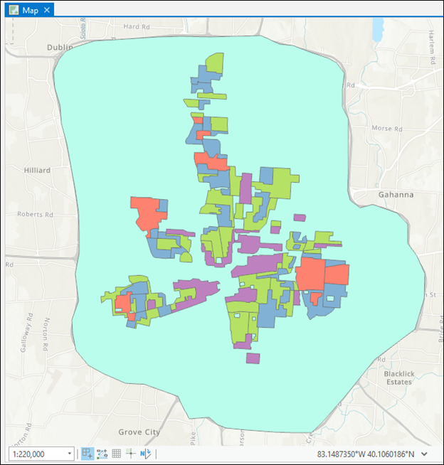

计算面内的面要素数量是执行空间分析时的基础且非常有用的统计数据。 下图显示了哥伦布市一个假设区域的面图层,以及该市内另一个历史街区的面图层。
在 ArcGIS Pro 中配置的地图包含面内的面要素。

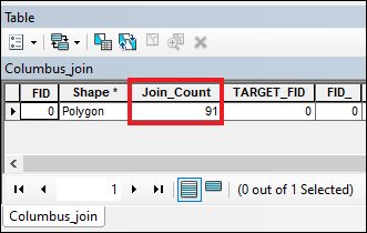

  1. 内容列表窗格中,浏览至并右键单击输出图层,然后选择打开属性表
  2. 在属性表中,查找 Join_Count 字段。 字段中的数值表示目标面图层内的面要素数量,在本示例中为哥伦布市假设区域中历史街区的数量。
在输出图层的属性表中找到的 Join_Count 字段。

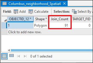

  1. 内容窗格中,浏览至并右键单击该输出图层,然后选择属性表
