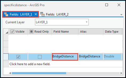

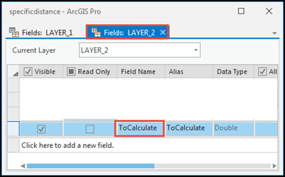

  1. 向表格中添加新字段。 有关执行此操作的步骤,请参阅 ArcGIS Pro:创建字段并应用属性域和默认值。 对于数据类型,确保选择双精度型
  2. 针对另一个图层重复上述步骤。 在本示例中,LAYER_1 中的新字段为 BridgeDistance,LAYER_2 中的新字段为 ToCalculate。
LAYER_1 的“字段视图”选项卡。
LAYER_2 的“字段视图”选项卡。

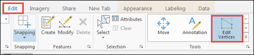

  1. 在 ArcGIS Pro 功能区的编辑选项卡中,单击编辑折点
ArcGIS Pro 功能区包含编辑器工具库中的“编辑折点”选项。

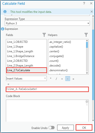

  1. 可以使用计算字段工具将输出数据传输到 LAYER_1。
    1. 内容窗格中,右键单击 LAYER_1,然后单击属性表
    2. 在表视图中,右键单击新字段 BridgeDistance,然后单击计算字段
    3. 计算字段窗口中,双击字段中的 ToCalculate 字段以将字段名称添加到表达式框中。
    4. 单击确定
“计算字段”窗口。

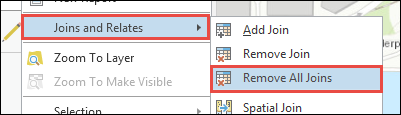

  1. 移除 LAYER_1 和 LAYER_2 之间的连接。
    1. 内容窗格中,右键单击 LAYER_1,然后单击连接和关联 > 移除所有连接

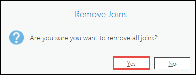

  1. 移除连接对话框中,单击
“移除连接”对话框。

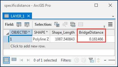

将在源图层中填充桥梁特定折点之间的距离。
LAYER_1 的属性表,其中“计算几何”工具的结果已从 LAYER_2 中的 ToCalculate 字段复制到 BridgeDistance 字段。
