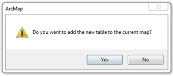

  1. No pop-up Deseja adicionar a nova tabela ao mapa atual?, clique em Sim.

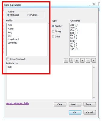

  4. Clique com o botão direito no cabeçalho Longitude1 e selecione Calculadora de Campo.
  5. Na caixa de diálogo Calculadora de Campo, clique duas vezes no campo de longitude pré-existente. Clique em OK.
    [O-Image]
  6. Repita as etapas 8 e 9 para o campo Latitude1.
