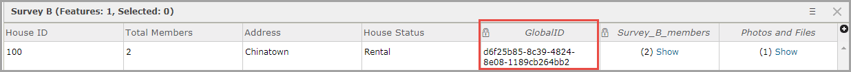

Ao visualizar uma tabela de atributos no ArcGIS Online Map Viewer, alguns campos não são visíveis até que o botão [+] seja clicado para exibir os campos. No entanto, após salvar o mapa da web, a tabela de atributos é revertida para a visualização original e os campos não ficam visíveis na tabela.

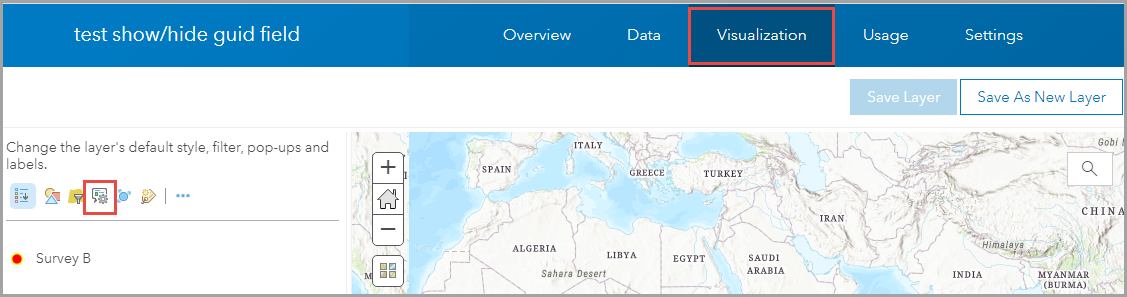

  3. Na página de detalhes do item, clique na guia Visualização.
  4. Na página Visualização, clique no ícone Configurar Pop-up na camada.
Clicar no ícone Configurar Pop-up na guia Visualização para configurar o conteúdo do pop-up.

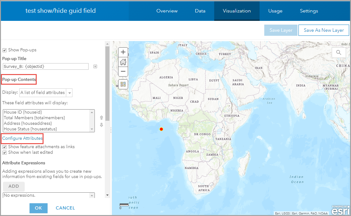

  1. Preencha a caixa Título do Pop-up. Em Conteúdo do Pop-up, clique em Configurar Atributos.
Clique em Configurar Atributos em Conteúdo do Pop-up no painel Configurar Pop-up para configurar os atributos do pop-up.

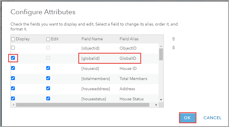

  1. Na janela Configurar Atributos, marque a caixa de seleção Exibir do campo desejado.
Marque a caixa de seleção Exibir para exibir o campo desejado na tabela de atributos.
  1. Clique em OK para fechar a janela Configurar Atributos. Clique em OK novamente.

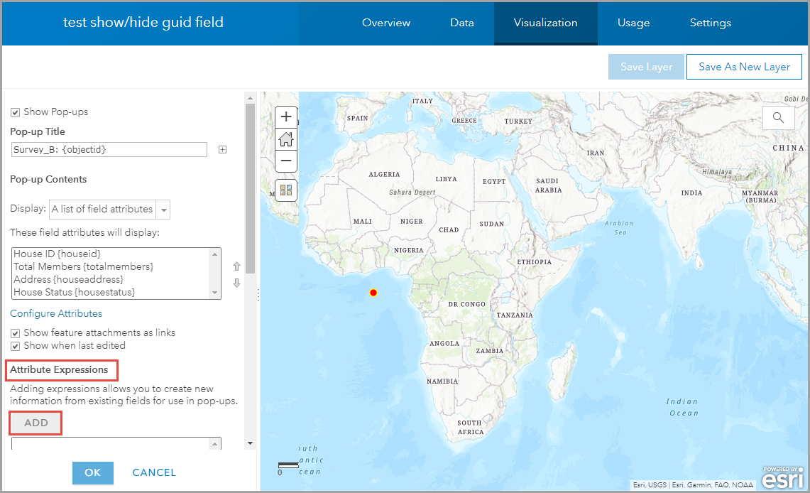

  5. Preencha a caixa Título do Pop-up. Em Expressões de Atributo, clique no botão ADICIONAR.
Clicar no botão ADICIONAR para configurar o conteúdo pop-up em Expressões de Atributo, adicionando o campo desejado.

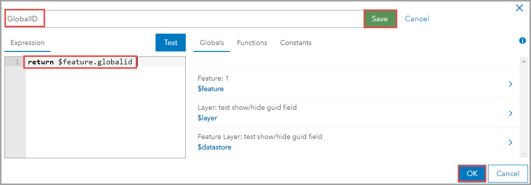

  1. Renomeie a expressão com o nome do campo desejado clicando no ícone Editar na parte superior da janela do editor de expressão e clique em Salvar.
  2. Na janela Expressão, copie e cole o seguinte script de expressão na caixa Expressão com o nome do campo desejado.
return $feature.<fieldname>
  1. Clique em OK para fechar a janela do editor de expressão. Clique em OK novamente.
A janela Expressão com o nome do campo desejado e o script da expressão na caixa Expressão para mostrar o campo desejado na tabela de atributos.

A imagem a seguir mostra que o campo desejado é exibido na tabela de atributos no Map Viewer.
O campo desejado permanece visível na tabela de atributos mesmo após salvar as alterações.
