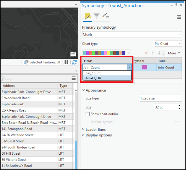

No ArcGIS Pro, a simbologia de gráfico pode mostrar diferenças quantitativas entre atributos. Em alguns casos, um campo não aparece no menu suspenso Campos ao tentar selecioná-lo para visualizar em um gráfico no ArcGIS Pro. A imagem abaixo mostra que o campo 'Type' não é exibido na lista suspensa Campos no painel Simbologia ao adicionar um campo a um gráfico de pizza no ArcGIS Pro.
O campo desejado não é exibido na lista suspensa Campos para adicionar à simbologia do gráfico no ArcGIS Pro.

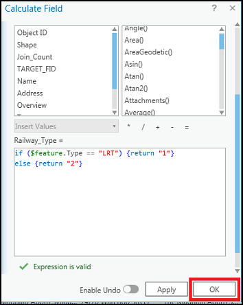

Crie um campo numérico e use a ferramenta Calcular Campo para preencher o campo com números baseados nos valores de string do campo não numérico. Neste exemplo, o campo 'Type' contém dois tipos de estrada de ferro, ‘LRT’ e ‘MRT.’ O campo numérico 'Railway_Type' é preenchido com ‘1’ se o tipo de estrada de ferro for ‘LRT', e '2’ se o tipo de estrada de ferro for ‘MRT.’
  1. No ArcGIS Pro, crie um campo numérico.
  2. Clique com o botão direito no campo numérico e selecione Calcular Campo.
  3. Na janela Calcular Campo, selecione Arcade para Tipo de Expressão.
  4. Limpe a caixa Expressão.
  5. Na caixa Expressão, digite ou cole a seguinte expressão do Arcade, substituindo 'field1' e 'field1value' pelo nome e valor do campo desejado.
if ($feature.field1 == "field1value") {return "outputvalue1"} //Repeat the first line for additional field1 values else {return “outputvalue2”}
Substitua 'outputvalue1' pelo valor de retorno desejado se a condição da expressão for atendida e 'outputvalue2' pelo valor se a condição não for atendida. Neste exemplo, o campo 'Railway_Type' retorna ‘1’ se o valor do campo Tipo for ‘LRT,' e se esta condição não for atendida, o campo 'Railway_Type' retorna ‘2’ utilizando a expressão seguinte:
if ($feature.Type == "LRT") {return "1"} else {return "2"}
  1. Clique no botão Verificar O botão Verificar para verificar uma expressão no ArcGIS Arcade no ArcGIS Online. para verificar a expressão.
  2. Clique em OK.
A Calculadora de Campo com etapas para construir, verificar e executar a expressão Arcade no ArcGIS Pro.

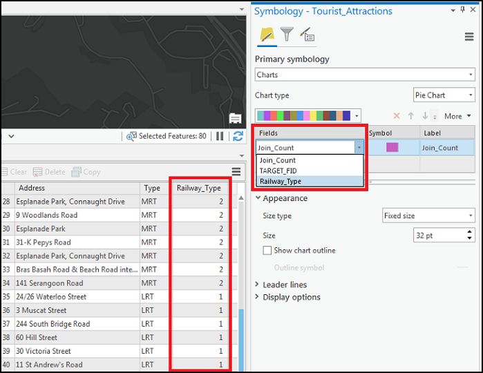

A imagem abaixo mostra que o campo 'Railway_Type' é preenchido com números baseados nos valores de string do campo Tipo e é exibido como uma opção na lista suspensa Campos para o gráfico no painel Simbologia no ArcGIS Pro.
Imagem mostrando o campo Railway_Type é preenchida com valores numéricos com base no campo Tipo.
