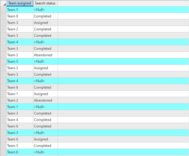

No exemplo abaixo, os valores nulos no campo ‘Status da pesquisa’ são intercalados com valores diferentes. A ferramenta Selecionar por Atributos seleciona com precisão apenas os valores nulos, o que acelera a pesquisa, em contraste com a seleção manual dos valores.
Imagem do campo 'Status da pesquisa' com valores nulos

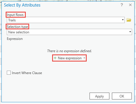

  1. Configure a caixa de diálogo Selecionar por Atributos como segue:
    1. Selecione a camada de feição da lista de suspensa Linhas de Entrada . Neste exemplo, a camada Trilhas é selecionada.
    2. Escolha Nova seleção da lista suspensa do campo Tipo de seleção.
    3. Clique em Nova expressão para abrir o construtor de consulta.
Imagem da caixa de diálogo Selecionar por Atributos

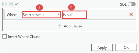

Para modo Cláusula :
  1. Clique na seta suspensa e selecione o campo desejado na lista suspensa. Neste exemplo, o campo Trilhas é selecionado.
  2. Selecione a consulta é nulo da lista suspensa.
Imagem de exemplo da consulta do modo Cláusula

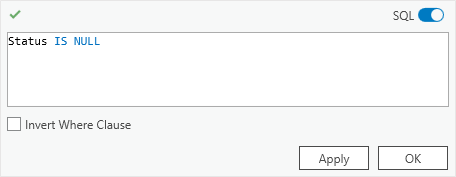

Para modo SQL :
<Campo> É NULO
Imagem de exemplo da consulta do modo SQL

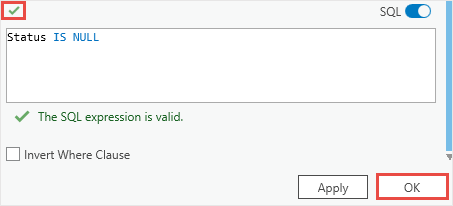

  1. Clique no ícone Verificar se a expressão SQL é válidaImagem do ícone Verificar para validar a expressão de consulta e clique em OK. Neste exemplo, a expressão no modo SQL é validada.
Imagem da mensagem 'Verificar se a expressão SQL é válida'
