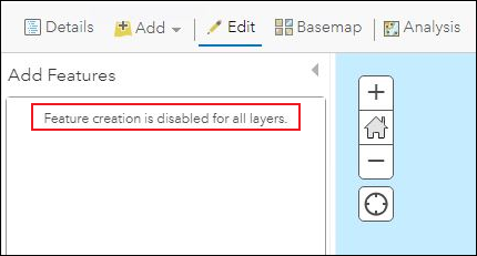

ArcGIS Online か Portal for ArcGIS の Map Viewer Classic でフィーチャを作成または編集しようとすると失敗し、「すべてのレイヤーでフィーチャ作成が無効になっています。」というメッセージが返されます。
メッセージが表示されている Map Viewer Classic。 「すべてのレイヤーでフィーチャ作成が無効になっています。」

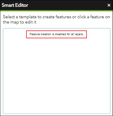

[スマート エディター] ウィジェットを使って ArcGIS Web AppBuilder でフィーチャを作成または編集しようとしても同じメッセージが表示されます。
「すべてのレイヤーでフィーチャ作成が無効になっています」というメッセージが表示されている [スマート エディター] ウィンドウ
