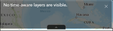

ArcGIS Web AppBuilder でタイム スライダー ウィジェットを使用し、マップ上で時系列レイヤーを表示してタイム アニメーションを再生しようとすると、「時間対応レイヤーを表示できません」というポップアップ メッセージが表示されます。
タイム スライダー ウィジェットをしようとして、「時間対応レイヤーを表示できません」というポップアップ メッセージが返された状態のスクリーンショット。

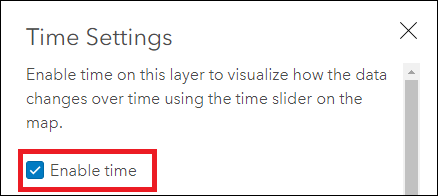

ArcGIS Online で [時間の有効化] チェックボックスがオンになっていることを確認する
アイテムの詳細ページでレイヤーの時間設定を構成し、[時間の有効化] チェックボックスがオンになっていることを確認します。 詳細については、「ArcGIS Online: レイヤー上の時間を有効にする」をご参照ください。
ArcGIS Online のレイヤーのアイテムの詳細ページの [時間設定] のスクリーンショット。

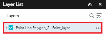

ArcGIS Web AppBuilder のレイヤー リスト ウィジェットで時間対応レイヤーの表示を有効にする
ArcGIS Web AppBuilder で [レイヤー リスト] 操作レイヤーのリストとそのシンボルを示すレイヤー リスト ウィジェット ウィジェットをクリックし、時間対応レイヤーをオンにして可視化を有効にします。
操作レイヤーのリストとそのシンボルを表示するレイヤー リスト ウィジェットのスクリーンショット

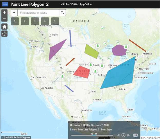

以下の図に、ArcGIS Web AppBuilder のタイム スライダー ウィジェットに表示される時間対応レイヤーの詳細を示します。
マップに時系列レイヤーを示すタイム スライダー ウィジェットのスクリーンショット
