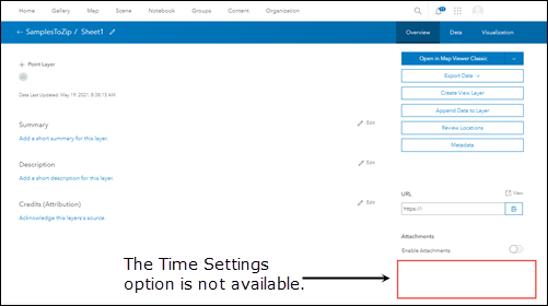

ArcGIS Online では、マップに時間対応レイヤーが含まれている場合、データの経時的な変化を表示するようにマップ表示を構成できます。 アイテム詳細ページの [時間設定] オプションを使用してレイヤーを時間対応にすることができます。 ただし、場合によっては、レイヤーのアイテム詳細ページで [時間設定] オプションを使用できないことがあります。
![アイテム詳細ページの [オーバービュー] の下に [時間設定] オプションが表示されていません。](https://s3-us-west-2.amazonaws.com/ist-app-support-files/000025594/00N39000003LL24-0EM5x000002MewG.png)

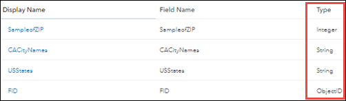

ホスト フィーチャ レイヤーでは日付フィールドを使用できません。 ホスト フィーチャ レイヤーで時間設定を有効にするには日付フィールドが必須です。
![列にホスト フィーチャ レイヤー データのフィールド ビューが表示されており、[タイプ] 列の下には日付フィールドがありません。](https://s3-us-west-2.amazonaws.com/ist-app-support-files/000025594/00N39000003LL23-0EM5x000002Mesx.png)

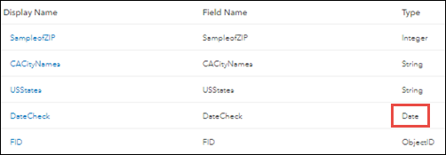

この問題を解決するには、公開されたホスト フィーチャ レイヤーに新しい日付フィールドを追加します。 ワークフローについては、「ArcGIS Online: フィールドの追加」をご参照ください。 [タイプ] でドロップダウン矢印をクリックし、[日付] を選択します。
![[タイプ] のボックスの横にある下向き矢印をクリックすることで、ドロップダウン メニューが開くウィンドウ](https://s3-us-west-2.amazonaws.com/ist-app-support-files/000025594/00N39000003LL2C-0EM5x000002Mevc.png)

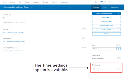

新しい日付フィールドを作成してホスト フィーチャ レイヤーに追加すると、アイテム詳細ページで [時間設定] オプションが利用できるようになります。 レイヤー上の時間を有効にする方法については、「ArcGIS Online: レイヤー上の時間を有効にする」をご参照ください。
![アイテム詳細ページの [オーバービュー] の下に [時間設定] オプションが表示されています。](https://s3-us-west-2.amazonaws.com/ist-app-support-files/000025594/00N39000003LL2C-0EM5x000002MewQ.png)
