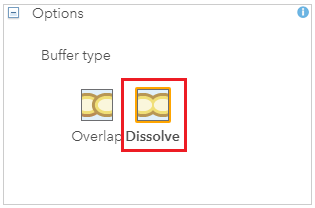

  5. [バッファー (Buffer)] タイプに [ディゾルブ (Dissolve)] を選択します。

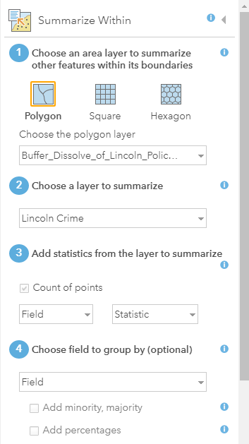

  7. [解析][データの集約][エリア内での集計 (Summarize Within)] の順に移動します。 [エリア内での集計 (Summarize Within)] ウィンドウが開きます。
  8. [ポリゴン レイヤーを選択] で、ディゾルブ バッファー レイヤーを指定します。
  9. [集計するレイヤーを選択] で、計算するポイント レイヤーを指定します。
    Image showing the Summarize Within pane.
  10. [分析の実行] をクリックします。

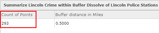

  11. [コンテンツ] タブで、[エリア内での集計 (Summarize Within)] 解析の出力レイヤーにポインターを置き、[テーブルの表示] ボタンをクリックします。 属性テーブルのバッファー エリア内の総ポイント数は 293 です。
