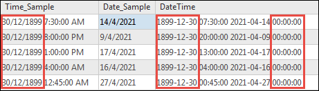

以下は、出力、および ArcGIS Pro のデータの属性テーブルの時間フィールドに追加される日付とタイムスタンプの例を示したものです。
ArcGIS Pro では、Time_Sample フィールドの時間の前にデフォルトの日付値である 30/12/1899 が表示されます。 Date_Field の日付は dd/MM/yyyy の形式で表示されます。 DateTime フィールドの下には連結の結果が表示されており、1899-12-30 と 00:00:00 も含まれています。

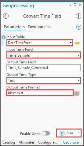

  1. [時間フィールドの変換 (Convert Time Field)] ツールを使用して、時間フィールドのデフォルトの日付値を削除します。
    1. ArcGIS Pro の [解析] タブで、[ツール] をクリックして [ジオプロセシング] ウィンドウを開きます。
    2. [ジオプロセシング] ウィンドウで [時間フィールドの変換 (Convert Time Field)] ツールを検索して選択します。
    3. [時間フィールドの変換 (Convert Time Field)] ツール ウィンドウの [入力テーブル] で、ドロップダウン矢印をクリックして入力テーブルを選択します。
    4. [入力時間フィールド] でドロップダウン矢印をクリックし、追加の日付を表示する時間フィールドを選択します。 この例では [Time_Sample] フィールドが選択されています。
    5. [出力時間タイプ] でドロップダウン矢印をクリックし、[テキスト] を選択します。
    6. [出力時間形式] にカスタム時間形式を入力します。 たとえば、時間を「07:30 AM」のように表示するにはボックスに「hh:mm tt」と入力します。 詳細については、「ArcGIS Pro: ダイナミック テキストのタグ」をご参照ください。
    7. [実行] をクリックします。 出力が新しいフィールドに入力されます。
[時間フィールドの変換 (Convert Time Field)] ツール ウィンドウにパラメーターを入力します。 [入力テーブル]、[入力時間フィールド]、[出力時間タイプ] の各セクションで、各ボックスの隣にあるドロップダウン矢印をクリックしてパラメーターを選択します。 [出力時間形式] でカスタム時間形式として「hh:mm tt」と入力します。 ウィンドウの右下にある [実行] をクリックしてツールを実行します。

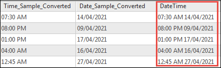

  1. [フィールド演算 (Calculate Field)] ツールを使用して、変換済みの時間、およびステップ 1 と 2 で作成した日付フィールドを連結します。 この手順については「操作手順: ArcGIS Pro のテーブル内のフィールドを連結する」をご参照ください。
DateTime フィールドの余計な日付とタイムスタンプなしで時間フィールドと日付フィールドが連結されます。
[フィールド演算 (Calculate Field)] ツールを実行して変換済みの日付と時間フィールドを連結した結果が DateTime フィールドに入力されます。 デフォルトの日付値「30/12/1899」とデフォルトの時間値「00:00:00」は結果に表示されません。
