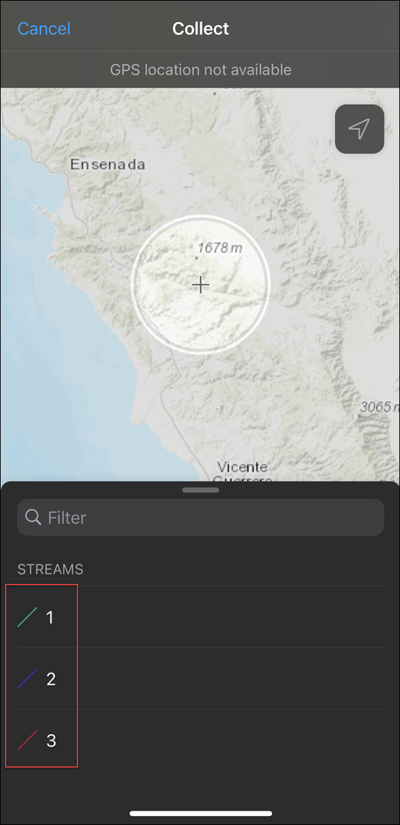

ArcGIS Field Maps で、コード ドメインを含むレイヤーにデータを収集するまたはフィーチャを作成する際に、値の代わりにコードだけが表示されます。 以下の図は、ArcGIS Field Maps で新しいフィーチャを作成するときにドメイン コードを表示する Stream レイヤーを示しています。
Streams レイヤーは、マップ上に新しいフィーチャを追加するときにドメイン コードを表示します。
原因
これは想定内の挙動です。 ArcGIS Desktop で個別値を使用してコード ドメインを含むフィーチャ レイヤーをシンボル表示し、ArcGIS Online に公開すると、Map Viewer、ArcGIS Field Maps、またはその他のアプリにフィーチャを追加しようとすると、レイヤーにドメイン コードが表示されます。 詳細については、「BUG-000117093」をご参照ください。

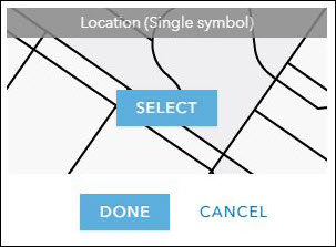

  3. [スタイルの変更] [スタイルの変更] アイコンを使用すると、ホスト フィーチャ レイヤーのシンボルを変更できます。 アイコンをクリックして、[場所 (単一シンボル)] 描画スタイルを選択し、[完了] をクリックしてから、[レイヤーの保存] をクリックします。
単一シンボルは、マップ内でフィーチャがどのように分散しているかを示します。

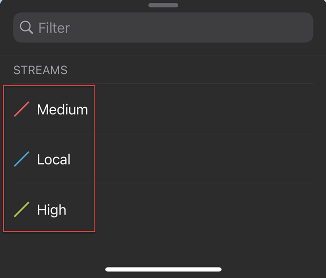

  1. Map Viewer でフィーチャ レイヤーを含む Web マップを開き、Web マップを更新します。 必要な場合、Web マップからフィーチャ レイヤーを削除してから再度追加します。
  2. ArcGIS Field Maps で Web マップを開きます。 フィーチャの追加時に、レイヤーはコードの代わりにドメイン値を表示します。
Streams レイヤーは、マップ上にフィーチャを追加するときにコード ドメイン値を表示します。
