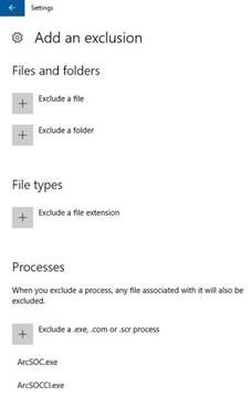

Dans Windows Defender, ajoutez une exclusion pour les processus ArcSOC.exe et ArcSOCCl.exe, comme indiqué par la capture d’écran figurant ci-dessous :
User-added image
Pour plus d’informations sur la manière d’exclure les processus dans Windows Defender, consultez las documentation de Microsoft : Ajouter une exclusion à Sécurité Windows
