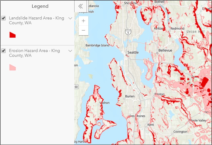

En la imagen siguiente se muestra el mapa web integrado configurado con la opción de alternancia de capas habilitada en la leyenda.
Embedded map with the layer toggle option enabled.
