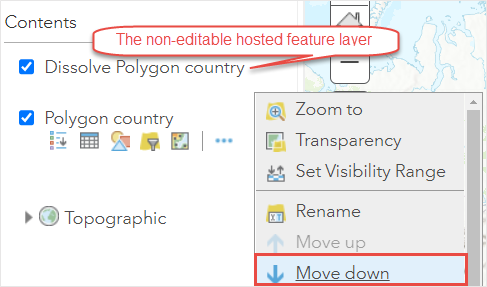

Organizar las capas en el panel Contenido
En Map Viewer Classic de ArcGIS Online, en el panel Contenido, organice la capa de entidades con los vértices para que se ubiquen sobre la capa de entidades alojada no editable. Consulte ArcGIS Online: Organizar capas (Map Viewer Classic) para obtener más información.
Las opciones Mover hacia abajo y Mover hacia arriba aparecen al hacer clic con el botón derecho en la capa de entidades alojada no editable para organizar el orden de las capas en el panel Contenido.

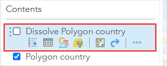

Ocultar la capa de entidades alojada no editable en el mapa web
En Map Viewer Classic de ArcGIS Online, en el panel Contenido, desactive la casilla de verificación de la capa de entidades alojada no editable para ocultarla en el mapa web.
En el panel Contenido hay una casilla de verificación a la izquierda de la capa que sirve para ocultar la capa seleccionada. La casilla de verificación de la capa de entidades alojada no editable está desactivada para ocultarla en el mapa web.

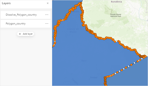

Usar Map Viewer de ArcGIS Online
En Map Viewer de ArcGIS Online, los vértices se muestran y se pueden editar cuando la capa de entidades alojada superpuesta no se puede editar.
  1. Inicie sesión en ArcGIS Online y haga clic en Contenido > Mi contenido.
  2. Vaya al mapa web o a la capa de entidades con los vértices, haga clic en Más opciones Icono Más opciones. y seleccione Abrir en Map Viewer.
  3. En Map Viewer de ArcGIS Online, edite la capa de entidades en el mapa web. Consulte ArcGIS Online: Editar entidades (Map Viewer) para obtener más información.
La siguiente imagen muestra los vértices visualizados y que son editables en Map Viewer de ArcGIS Online.
Vértices de la capa de entidades que se muestran y se pueden editar durante la sesión de edición en Map Viewer de ArcGIS Online.
