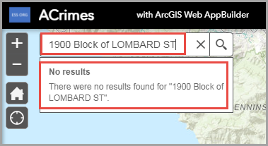

La siguiente imagen muestra un ejemplo en el que no se devuelven resultados al buscar una dirección con la función de búsqueda.
No se devuelve ningún resultado después de introducir direcciones en el cuadro de búsqueda en ArcGIS Web AppBuilder.

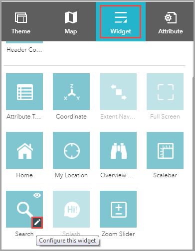

  1. En ArcGIS Web AppBuilder, haga clic en la pestaña Widget.
  2. Haga clic en el icono Configurar este widget en el widget Buscar.
Haga clic en Configurar este widget en el widget Buscar para definir la configuración del widget Buscar.

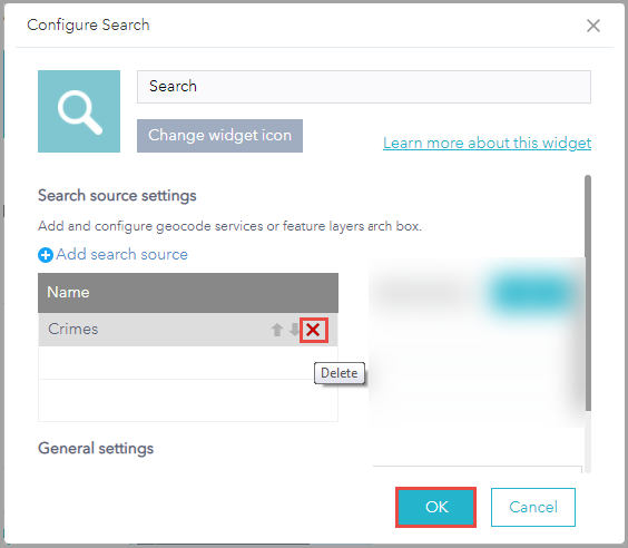

  1. En la ventana Configurar búsqueda, en Configuración de origen de búsqueda, haga clic en el icono Eliminar de la capa de entidades alojada original.
Elimine la capa de entidades original de la lista Configuración de fuente de búsqueda.
  1. Haga clic en Agregar origen de búsqueda para agregar la nueva capa de entidades alojada. Haga clic en Aceptar.

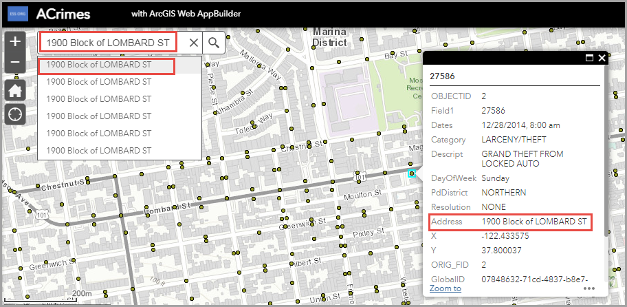

La siguiente imagen muestra los resultados de la búsqueda después de volver a configurar el origen de búsqueda con la nueva capa de entidades alojada.
Los resultados se devuelven después de introducir direcciones en el cuadro de búsqueda en ArcGIS Web AppBuilder.
