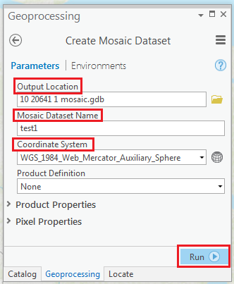

  1. En ArcGIS Pro, cree un nuevo dataset de mosaico en la geodatabase.
    1. En Ubicación de salida, vaya a la ruta de la geodatabase.
    2. En Nombre de dataset de mosaico, indique un nombre para el nuevo dataset de mosaico.
    3. En Sistema de coordenadas, seleccione el sistema de coordenadas de todos los elementos del dataset de mosaico.
    4. Haga clic en Ejecutar.
      Create a new mosaic dataset in the geodatabase.
