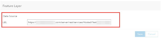

Sin embargo, después de crear y ejecutar el servicio GeoEvent, las capas de entidades alojadas creadas a partir de los datos del big data store espaciotemporal no disponen de opciones de edición si se abren en ArcGIS Server o Portal for ArcGIS. Tan solo la URL de las capas de entidades alojadas de los servicios se muestran como indica esta imagen:
Editing option disabled
