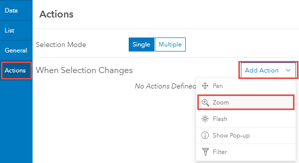

  2. En la configuración del elemento Lista, haga clic en Acciones > Agregar acción > Zoom.

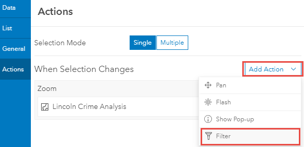

  4. Haga clic en Agregar acción > Filtrar.

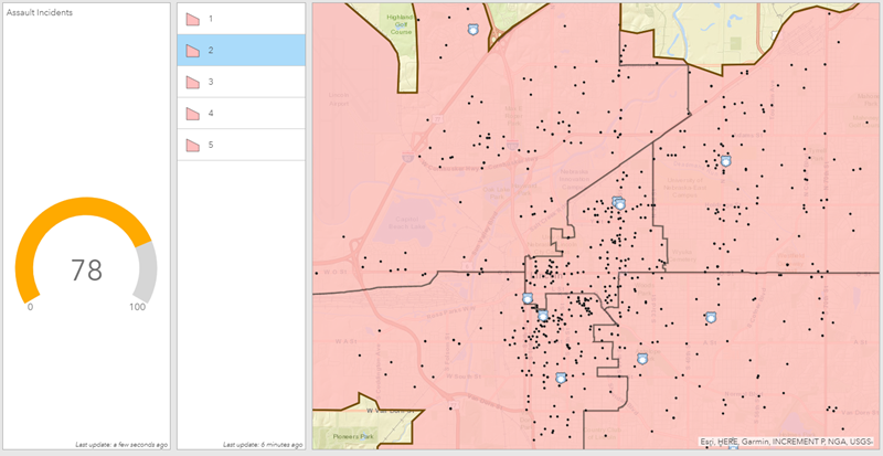

  7. Guarde el cuadro de mando. Al hacer clic en un atributo de la lista, el mapa hace zoom a la ubicación del atributo seleccionado y el elemento Calibre muestra el valor definido en la configuración.
    Output map.
