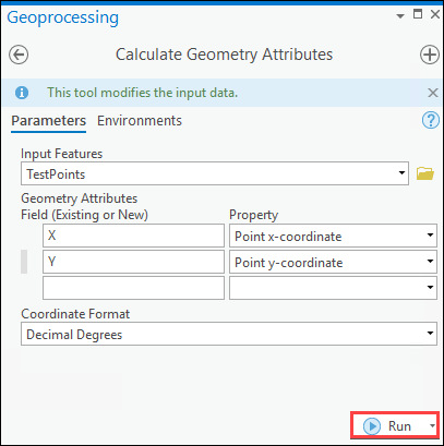

  1. En el panel Calcular atributos de geometría, en Entidades de entrada, haga clic en la flecha desplegable para seleccionar la capa de entidades de punto.

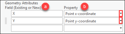

  2. Configure la sección Atributos de geometría.
    1. En Campo (existente o nuevo), haga clic en la flecha desplegable para seleccionar un campo existente o escriba un nombre nuevo para rellenar la salida del cálculo en un nuevo campo. En este ejemplo, los campos nuevos son X e Y.
    2. En Propiedad, haga clic en la flecha desplegable para seleccionar la propiedad que desee rellenar en el campo. En este ejemplo, se selecciona la coordenada x de punto para el campo X y la coordenada y de punto para el campo Y.
En el panel Calcular atributos de geometría, en Atributos de geometría, en el cuadro de la izquierda, en Campo (existente o nuevo) seleccione un campo existente o escriba un nuevo nombre para crear un nuevo campo (paso 4a). En el cuadro de la derecha, en Propiedad, haga clic en la flecha desplegable y seleccione la propiedad que desee de la lista (paso 4b).
Nota: Para rellenar las coordenadas x e y en el mismo campo, seleccione Notación de coordenadas x e y de punto en la lista desplegable Propiedad.

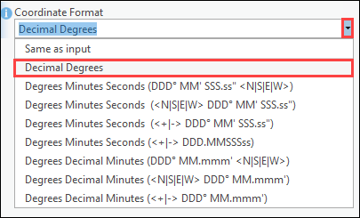

  1. En Formato de coordenadas, haga clic en la flecha desplegable para seleccionar el formato de coordenadas deseado. En este ejemplo, se selecciona Grados decimales.
Seleccione el formato de coordenadas deseado para la salida en la lista desplegable Formato de coordenadas. Haga clic en la flecha desplegable para abrir la lista.
  1. Haga clic en Ejecutar para realizar el cálculo.
Haga clic en el botón Ejecutar situado en la parte inferior del panel Calcular atributos de geometría para realizar el cálculo.

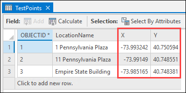

Las coordenadas x e y de las entidades de punto se rellenan en los nuevos campos.
Los dos nuevos campos X e Y se crean en la tabla de atributos de la capa de entidades de punto. Las coordenadas x se rellenan en el campo X y las coordenadas y se rellenan en el campo Y.
