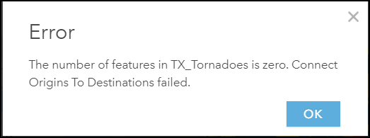

In einigen Fällen schlägt der Versuch, das Werkzeug "Startpunkte mit Zielen verbinden" in ArcGIS Online Map Viewer Classic auszuführen, fehl und die folgende Fehlermeldung wird ausgegeben:
Fehler: Die Anzahl der Features in <feature_layer> ist Null. Fehler bei \"Startpunkte mit Zielen verbinden\".

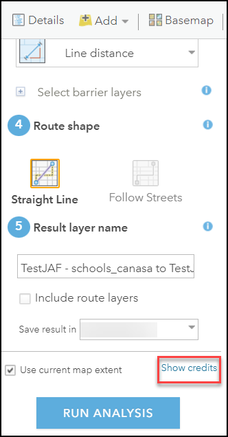

Transaktionsbasierte Werkzeuge wie Geokodierung, GeoEnrichment, Bildanalyse und räumliche Analyse werden auf der Grundlage der Anzahl der Datensätze und der erzeugten Ergebnisse abgerechnet. Schätzen Sie die Anzahl der Credits, die für die Ausführung des Analysewerkzeugs in Map Viewer Classic erforderlich sind. Klicken Sie dazu vor dem Ausführen des Werkzeugs auf die Schaltfläche Credits anzeigen. Anweisungen und weitere Informationen finden Sie unter ArcGIS Online: Credits nach Funktion. Erwerben Sie zusätzliche Credits oder wenden Sie sich an den Esri Customer Service .

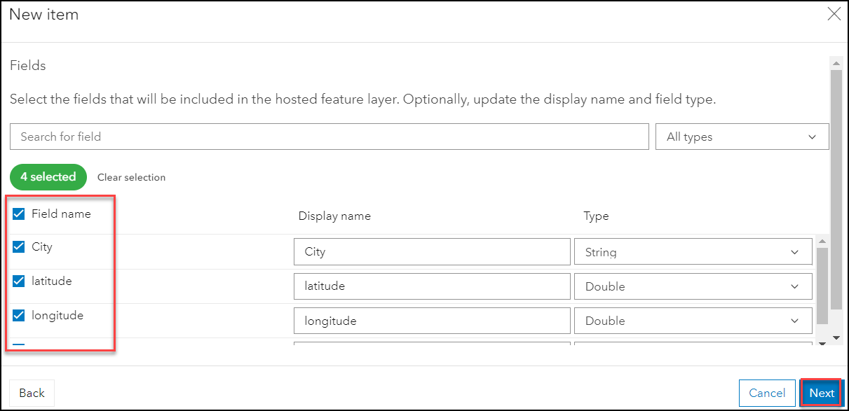

  1. Wählen Sie die Felder aus, die in den gehosteten Feature-Layer aufgenommen werden sollen. Klicken Sie auf Weiter.

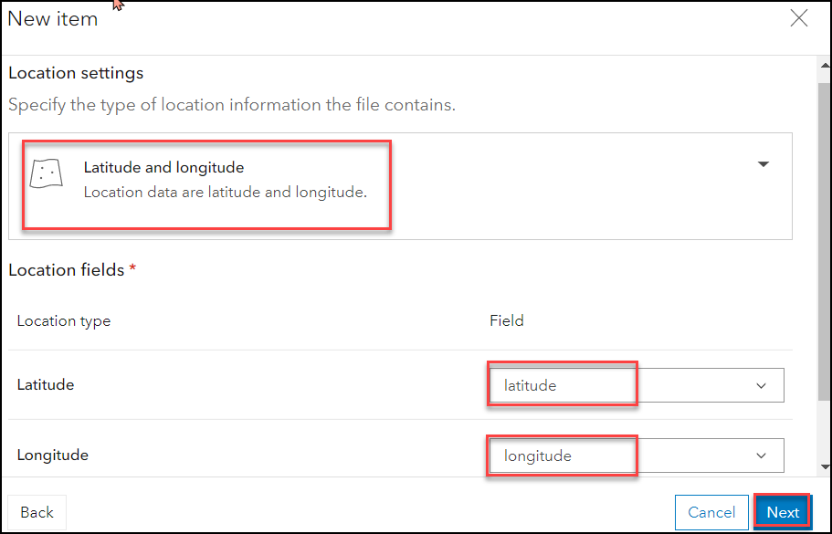

  1. Wählen Sie im Fenster Positionseinstellungen den Typ der Positionsinformationen aus, die in der Datei enthalten sind. In diesem Beispiel wird die Option Längen- und Breitengrad ausgewählt.
  2. Wählen Sie unter Positionsfelder die entsprechenden Felder für Breitengrad und Längengrad aus. Klicken Sie auf Weiter.
