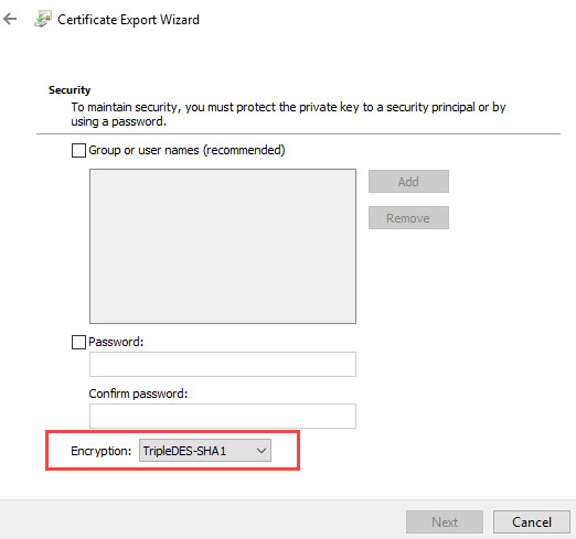

  1. Exportieren Sie das SSL-Zertifikat als PFX-Datei. Die entsprechenden Schritte finden Sie unter Microsoft: To export the .pfx and .cer files.
  2. Wenn Sie im Fenster Security aufgefordert werden, ein Kennwort zu erstellen, wählen Sie in der Dropdown-Liste Encryption den Eintrag TripleDES-SHA1 aus.
Wählen Sie im Fenster
Nachdem der Exportvorgang erfolgreich abgeschlossen wurde, kann die PFX-Datei in ArcGIS Enterprise und den IIS-Manager importiert werden.
