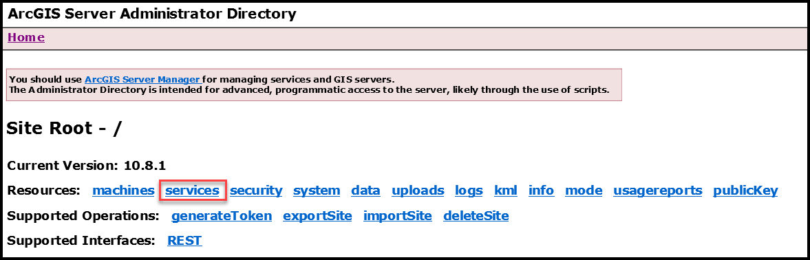

  1. Melden Sie sich beim ArcGIS-Server-Administratorverzeichnis als Publisher oder Administrator an. Weitere Informationen finden Sie unter ArcGIS Server: Introduction to the ArcGIS Server Administrator Directory.
  2. Klicken Sie auf der Seite Site Root - / unter Resources: auf services.

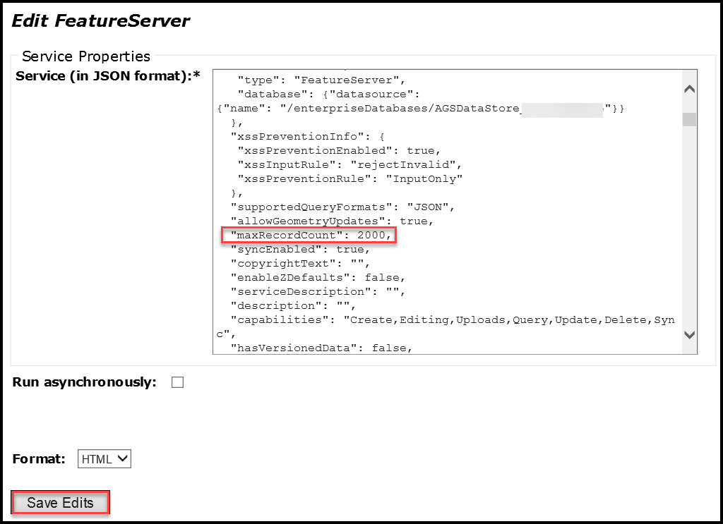

  1. Klicken Sie auf der Seite Folder - / auf den Ordnernamen des Feature-Service, und klicken Sie auf den Namen des erforderlichen Service.
  2. Klicken Sie auf der Seite Service unter Supported Operations: auf edit.
Die Seite
  1. Suchen Sie auf der Seite Edit FeatureServer den Parameter maxRecordCount in der Textbox Service Properties, und nehmen Sie die erforderlichen Änderungen vor.
  2. Klicken Sie auf Save Edits.
Die Seite
Hinweis: Die maximale Anzahl von Datensätzen darf nicht höher festgelegt sein als die empfohlene Anzahl. Clients, die alle Daten in einer einzigen Anfrage anfordern, bemerken möglicherweise eine langsame Rückgabe von Features oder eine Rückgabe von Features, die zu groß für die Übertragung über das Internet sind, wenn die maximale Anzahl von Datensätzen zu hoch eingestellt ist. Esri empfiehlt maximal 5.000 Datensätze.
