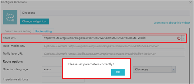

In ArcGIS Web AppBuilder bietet das Widget "Wegbeschreibung" ein schnelles und effizientes Verfahren für die Berechnung von Routen zwischen zwei oder mehr Positionen. Bei der Konfiguration zum Hinzufügen des Widgets "Wegbeschreibung" wird jedoch neben der Routen-URL auf der Registerkarte "Routeneinstellung" ein rotes Ausrufezeichen angezeigt, und wenn Sie im Fenster "Wegbeschreibung konfigurieren" auf "OK" klicken, wird die Meldung "Legen Sie die Parameter ordnungsgemäß fest!" zurückgegeben.
Konfiguration des Widgets

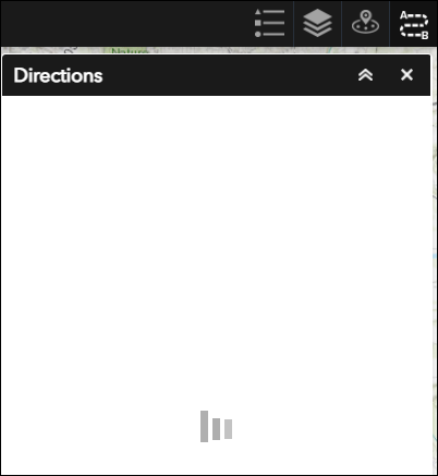

In einer Situation, in der das Widget "Wegbeschreibung" in der ArcGIS Web AppBuilder-App hinzugefügt wird, schlägt das Anzeigen des Widgets fehl, und das Fenster kann nicht vollständig geladen werden.
Beim Klicken auf das Widget

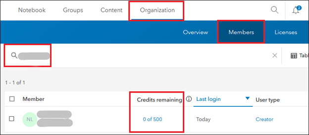

  1. Melden Sie sich bei ArcGIS Online an, und navigieren Sie zu Organisation > Mitglieder.
  2. Suchen Sie in der Leiste Mitglieder suchen nach dem betreffenden Mitglied.
  3. Klicken Sie in der Spalte Verbleibende Credits auf das Credit-Guthaben.

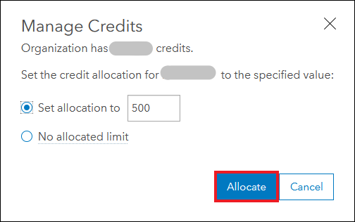

Ein Benutzer mit 0 verbleibenden Credits, dem mehr Credits zugewiesen werden müssen, damit er das Widget
  1. Legen Sie im Fenster Credits verwalten die Credit-Zuweisung für das Mitglied auf den angegebenen Wert oder keine Beschränkung fest, und klicken Sie auf Zuweisen.
Festlegen der Credit-Zuweisung für ein Mitglied im Fenster

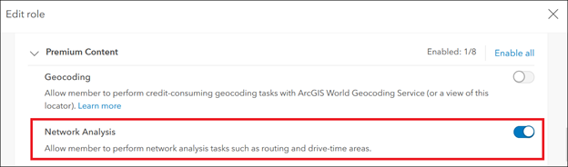

Aktualisieren der Rolle des Mitglieds, um die Berechtigung zum Durchführen von Netzwerkanalyse-Tasks zu aktivieren
Aktualisieren Sie die benutzerdefinierte Rolle des Mitglieds, um die Option Netzwerkanalyse in den Premium-Inhalt-Einstellungen zu aktivieren. Weitere Informationen hierzu finden Sie unter ArcGIS Online: Konfigurieren von Mitgliederrollen.
Aktivieren der Option

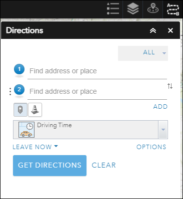

Die folgende Abbildung zeigt, dass das Widget "Wegbeschreibung" in der ArcGIS Web AppBuilder-App hinzugefügt wurde und für die Berechnung von Routen verfügbar ist.
Das Widget
