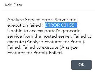

Beschreibung
Bei der Batch-Geocodierung mit einem benutzerdefinierten Geocoder in Portal for ArcGIS tritt ein Fehler auf, und es wird die folgende Fehlermeldung zurückgegeben:
Error: Analyse des Service-Fehlers: Fehler beim Ausführen des Server-Werkzeugs: ERROR 001551: Vom gehosteten Server ist kein Zugriff auf den Geokodierungsservice des Portals möglich. Fehler beim Ausführen (Features für Portal analysieren). Fehlgeschlagen. Fehler beim Ausführen (Features für Portal analysieren). Fehlgeschlagen.
Abbildung mit Error 001551, der bei der Batch-Geocodierung mit einem benutzerdefinierten Geocoder in Portal for ArcGIS zurückgegeben wird
Ursache
  • Von Portal for ArcGIS wird das Zertifikat in ArcGIS Server nicht als vertrauenswürdig eingestuft. In ArcGIS Server wird ein Platzhalterzertifikat verwendet.
  • Der Geokodierungsservice wurde in Portal for ArcGIS nicht ordnungsgemäß konfiguriert.
Lösung oder Problemumgehung
Verwenden Sie je nach Ursache eine der folgenden Lösungen zum Beheben des Problems.
Importieren des Stammzertifikats aus ArcGIS Server in den vertrauenswürdigen Keystore von Portal for ArcGIS
  1. Exportieren Sie das Stammzertifikat aus ArcGIS Server. Eine Anleitung hierzu finden Sie unter How To: Exportieren von Zertifikaten aus ArcGIS Server und Portal for ArcGIS.
  2. Importieren Sie das Zertifikat in den Keystore von Portal for ArcGIS, um eine Vertrauensstellung zwischen Portal for ArcGIS und ArcGIS Server einzurichten. Eine Anleitung hierzu finden Sie unter Portal for ArcGIS: Verwenden eines vorhandenen Zertifikats einer Zertifizierungsstelle.
Konfigurieren des Geokodierungsservice in Portal for ArcGIS
Konfigurieren Sie den Geokodierungsservice so, dass die Batch-Geokodierung in Portal for ArcGIS unterstützt wird. Weitere Informationen finden Sie unter Portal for ArcGIS: Konfigurieren des Portals zum Geokodieren von Adressen.
