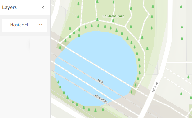

In ArcGIS Pro wird die Symbolisierung einer File-Geodatabase nicht beibehalten, wenn sie aus ArcGIS Online exportiert wurde. Die Abbildung unten zeigt die Symbolisierung in ArcGIS Online Map Viewer und ArcGIS Pro.
In ArcGIS Online Map Viewer
Webkarte, auf der eine baumförmige Punktsymbolisierung in ArcGIS Online dargestellt wird

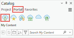

  2. Klicken Sie im Bereich Katalog auf die Registerkarte Portal und dann auf Eigene Inhalte .
Registerkarte

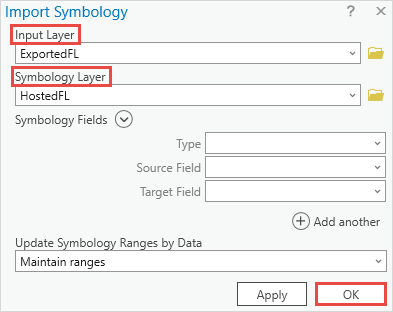

  1. Navigieren Sie zum gehosteten Feature-Layer, und klicken Sie mit der rechten Maustaste darauf. Klicken Sie auf Zu aktueller Karte hinzufügen.
  2. Importieren Sie die Symbolisierung des gehosteten Feature-Layers, und wenden Sie sie auf den exportierten Feature-Layer an. Weitere Informationen finden Sie unter ArcGIS Pro: Importieren von Symbolisierung in einen Feature-Layer.
  3. Klicken Sie auf OK.
Das zu konfigurierende Fenster des Werkzeugs
Registerkarte

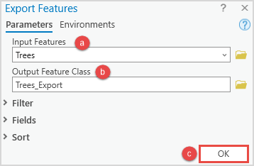

  2. Klicken Sie im Bereich Inhalt mit der rechten Maustaste auf den gehosteten Feature-Layer, der aus ArcGIS Online hinzugefügt wurde, und klicken Sie auf Daten > Features exportieren.
  3. Konfigurieren Sie die Parameter für Features exportieren wie folgt:
    1. Wählen Sie den gehosteten Feature-Layer aus der Dropdown-Liste Eingabe-Features aus.
    2. Geben Sie für Ausgabe-Feature-Class einen Namen ein, und klicken Sie auf Durchsuchen Das Symbol , um den Speicherort für die Ausgabe-Feature-Class anzugeben.
    3. Klicken Sie auf OK. Der Ausgabe-Feature-Layer wird der Karte automatisch hinzugefügt.

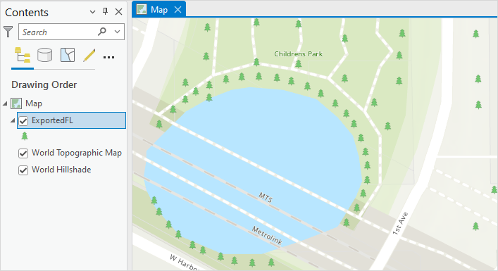

Die Abbildung unten zeigt die Symbolisierung des gehosteten Feature-Layers, die in ArcGIS Pro beibehalten wird.
Die Symbolisierung des Feature-Layers in ArcGIS Pro ist identisch mit der Symbolisierung des gehosteten Feature-Layers in ArcGIS Online.
