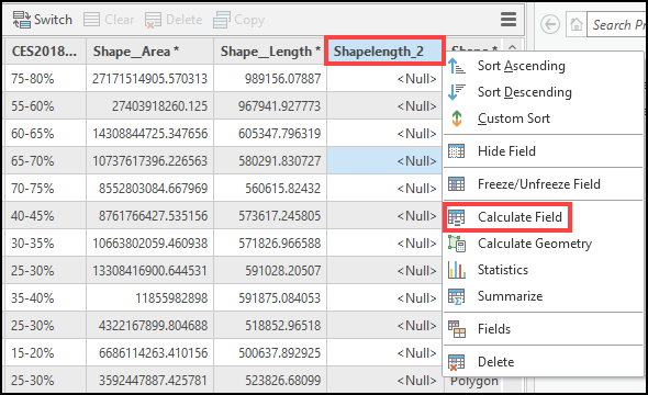

  1. Klicken Sie in ArcGIS Pro mit der rechten Maustaste in den Bereich Inhalt und wählen Sie Attributtabelle aus.
  2. Erstellen und speichern Sie in der Attributtabelle ein neues Feld. Die dazu erforderlichen Schritte finden Sie unter ArcGIS Pro: Erstellen eines Feldes und Anwenden einer Domäne und eines Standardwertes.
  3. Klicken Sie mit der rechten Maustaste auf die Kopfzeile des neuen Felds, und wählen Sie Feld berechnen aus.

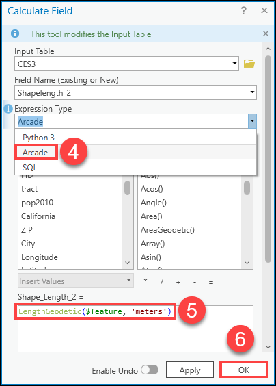

Klicken Sie mit der rechten Maustaste auf Shape_Length_2 und dann im Dropdown-Menü von ArcGIS Pro auf
  1. Klicken Sie im Bereich Feld berechnen auf den Dropdown-Pfeil Ausdruckstyp und wählen Sie Arkade aus.
  2. Geben Sie im Feld Ausdruck den folgenden Ausdruck ein:
LengthGeodetic($feature, 'meters')
  1. Klicken Sie auf OK.
Wählen Sie im Bereich
Das folgende Bild zeigt das Feld Shape_Length_2, in dem richtige Feature-Längen angezeigt werden, nachdem die Arcade-Geometriefunktion im Werkzeug Feld berechnen in ArcGIS Pro verwendet wurde.
