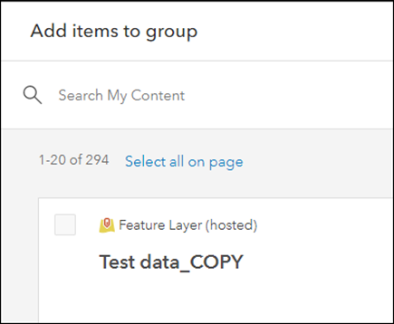

In der Abbildung des Fensters "Elemente zur Gruppe hinzufügen" unten werden nur Elemente aus "Eigene Inhalte" zurückgegeben, und die Option zur Freigabe von öffentlichen Inhalten oder Inhalten der Organisation ist nicht verfügbar.
Das Fenster

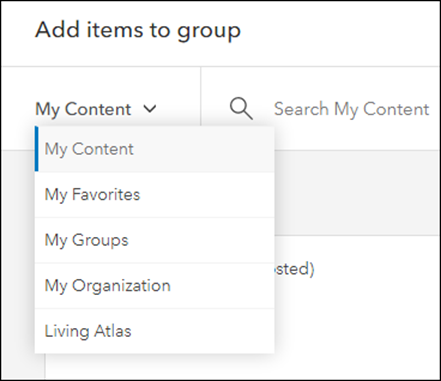

Die folgende Abbildung zeigt, dass die ArcGIS Online-Option nicht verfügbar ist.
Das Fenster

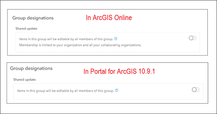

  4. Stellen Sie in Gruppenbezeichnungen auf der Seite Gruppe erstellen sicher, dass die Einstellung Freigegeben für Aktualisierung deaktiviert ist, und klicken Sie auf Speichern.
Die Seite

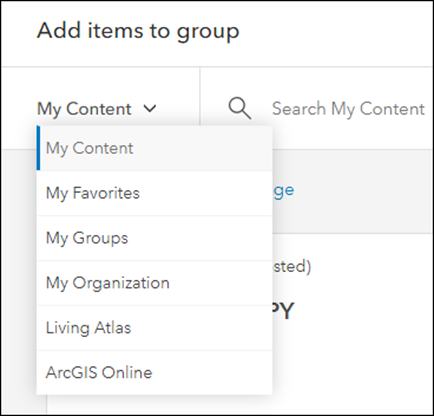

Die folgenden Abbildungen zeigen, dass die Optionen zum Freigeben von öffentlichen Inhalten oder Inhalten der Organisation im Fenster "Elemente zu Gruppe hinzufügen" verfügbar sind.
In ArcGIS Online
Das Fenster
