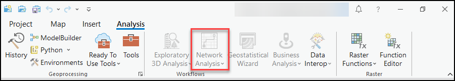

Mit der Erweiterung "ArcGIS Network Analyst" können Benutzer Analysen an Netzwerk-Datasets durchführen, beispielsweis die kürzesten Routen und Fahrzeit-Polygone ermitteln, nächstgelegene Einrichtungen ausfindig machen, einen optimalen Standort auswählen und die besten Routen für eine Fahrzeugflotte in Erfahrung bringen. In einigen Fällen ist die Schaltfläche "Netzwerkanalyse" in ArcGIS Pro nicht verfügbar, sodass nicht auf die Werkzeugleiste "Network Analyst" zugegriffen werden kann.
Das Symbol der Schaltfläche

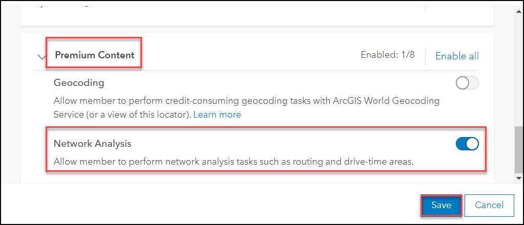

Aktivieren der Option "Netzwerkanalyse" unter "Premium-Inhalte" in ArcGIS Online
  1. Melden Sie sich mit dem Organisationskonto bei ArcGIS Online an.
  2. Klicken Sie auf die Registerkarte Organisation > Einstellungen > Mitgliederrollen.
  3. Klicken Sie auf Rolle erstellen, um eine neue Rolle zu erstellen, oder klicken Sie auf Bearbeiten unter dem Symbol Weitere Optionen Schaltfläche , um die vorhandene Rolle zu bearbeiten.
  4. Navigieren Sie zu Rollenberechtigungen, und blenden Sie Allgemeine Berechtigungen ein.
  5. Blenden Sie Premium-Inhalte ein, und aktivieren Sie Netzwerkanalyse. Klicken Sie auf Speichern.
Aktivierte Option
