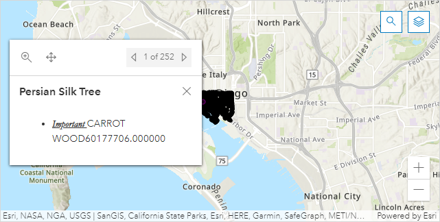

Wie in der folgenden Abbildung gezeigt, werden in ArcGIS Dashboards keine Attributinformationen angezeigt, wenn ein Feature auf der Karte ausgewählt wird, um das Pop-up anzuzeigen.
Das Pop-up, in dem keine Attributinformationen für das Feature

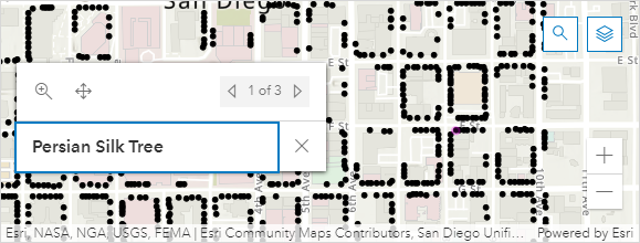

Die Abbildung unten zeigt die Attributinformationen, die beim Anzeigen des Feature-Pop-up in ArcGIS Dashboards angezeigt werden.
Die in ArcGIS Dashboards angezeigten Attributinformation des Pop-up

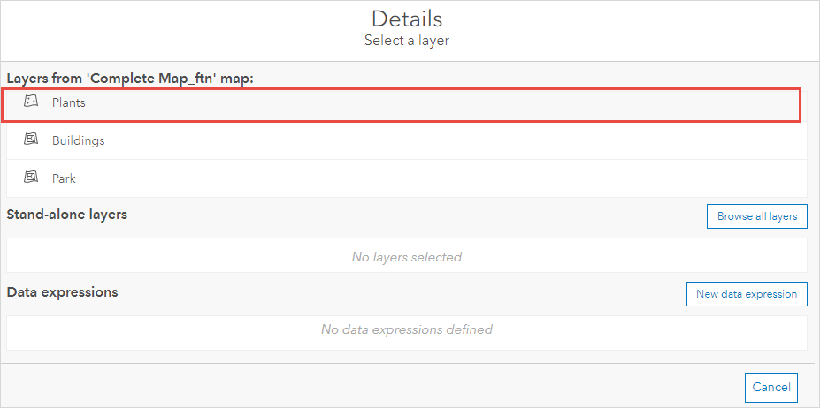

  3. Klicken Sie im Bereich Layout auf der Registerkarte Text auf Element hinzufügen, und wählen Sie dann Details aus.
Der Bereich
  1. Wählen Sie im Fenster Details unter Layer aus der Karte "<Kartenname>": den Layer aus.
Das Fenster
