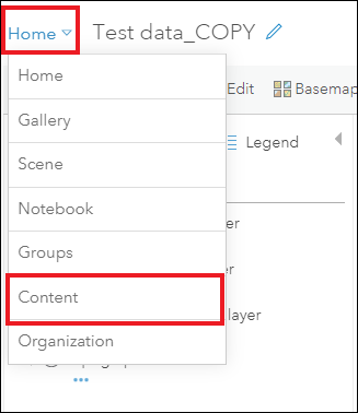

  3. Klicken Sie in der oberen linken Ecke der Seite auf die Dropdown-Liste Startseite, und wählen Sie Inhalt aus.
Klicken Sie auf die Dropdown-Liste
