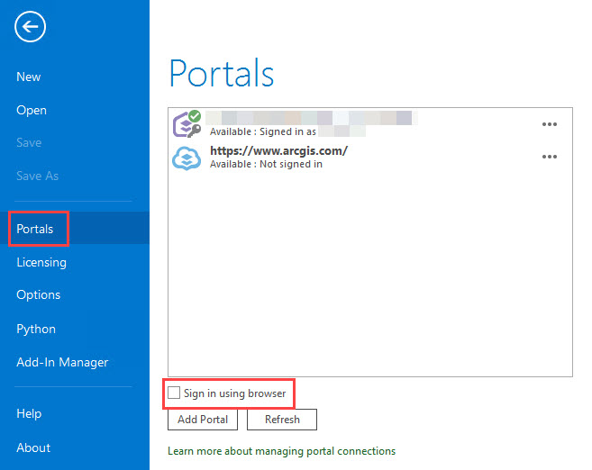

Deaktivieren Sie die Browseranmeldung über die ArcGIS Pro-Benutzeroberfläche.
  1. Klicken Sie auf der ArcGIS Pro-Startseite auf Einstellungen > Portale.
  2. Deaktivieren Sie im Menü Portale das Kontrollkästchen Mit Browser anmelden.
Das Menü
