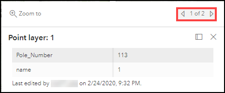

In ArcGIS Online Map Viewer zeigen Pop-ups Attributinformationen von Feature-Layern an, die in einer Webkarte verfügbar sind. Wenn Sie auf ein Feature klicken, werden im Popup-Fenster manchmal die Attribute mehrerer Feature angezeigt (siehe unten).
Wenn Sie in Map Viewer auf ein Feature klicken, werden im Popup-Fenster mehrere Attribute angezeigt.

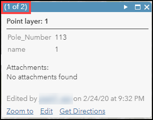

Die folgende Abbildung stellt ein ähnliches Problem dar, das in ArcGIS Online Map Viewer Classic auftritt.
Wenn Sie in Map Viewer Classic auf ein Feature klicken, werden im Popup-Fenster mehrere Attribute angezeigt.

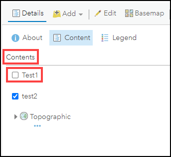

Um die Feature-Layer zu deaktivieren, müssen Sie in ArcGIS Online Map Viewer Classic im Bereich Inhalt das Kontrollkästchen jedes nicht benötigten Layers deaktivieren.
Deaktivieren Sie das Kontrollkästchen des Layers, um den Feature-Layer in Map Viewer Classic zu deaktivieren.

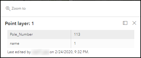

Die folgende Abbildung zeigt das richtige Popup-Fenster, das für das ausgewählte Feature angezeigt wird, nachdem in ArcGIS Online Map Viewer ein geeigneter Zoomfaktor eingestellt wurde.
Im Popup-Fenster für das ausgewählte Feature wird in Map Viewer das richtige Attribut angezeigt.
