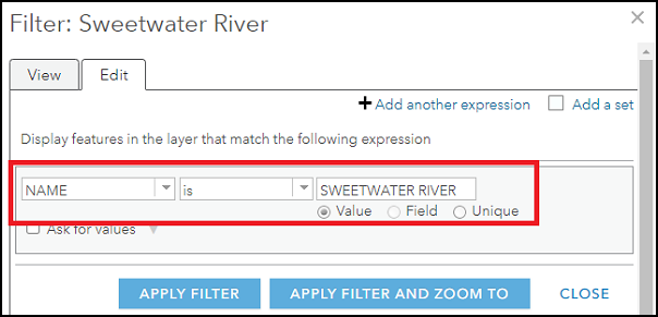

In ArcGIS Online können Elemente freigegeben werden, indem eine Sicht eines gehosteten Feature-Layers verwendet wird. In einigen Fällen wird die Ansicht aller Layer-Daten bei der Freigabe einer Sicht eines gehosteten Feature-Layers mit einem angewendeten Filter nicht für die Benutzer beschränkt. Die nachstehende Abbildung zeigt, dass ein Filter auf eine Sicht eines gehosteten Feature-Layers angewendet wurde, damit nur Features mit dem Namen SWEETWATER RIVER angezeigt werden.
Es wird ein Filter angewendet, damit nur Features mit dem Namen SWEETWATER RIVER angezeigt werden.

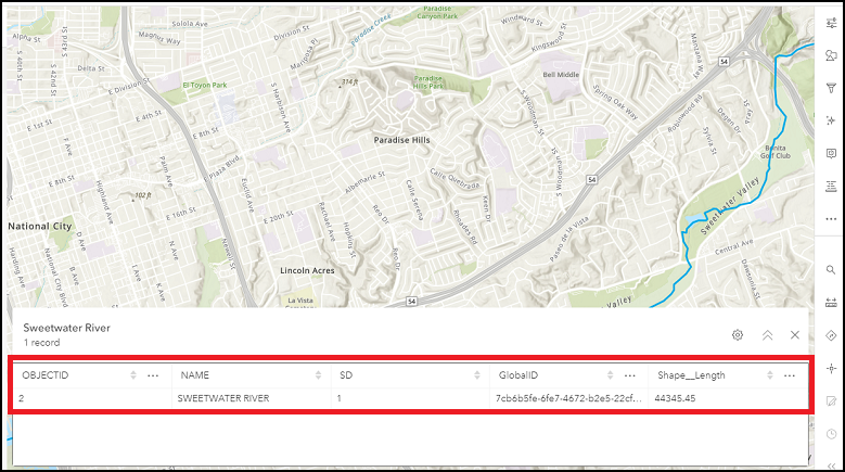

In der nachstehenden Abbildung wird dargestellt, dass andere Features in der Sicht eines gehosteten Feature-Layers angezeigt werden, weil der Filter entfernt oder der Filterausdruck gelöscht wurde.
Wenn die Sicht eines gehosteten Feature-Layers mit angewendetem Filter geöffnet wird und der Filter entfernt oder gelöscht wird, werden andere Features angezeigt.

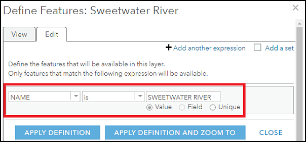

Legen Sie in ArcGIS Online für die Sicht eines gehosteten Feature-Layers eine Definition der Sicht fest und keinen Filter, damit nicht alle Layer-Daten für die Viewer sichtbar sind. Die nachstehende Abbildung zeigt, dass eine Definition der Sicht für die Sicht eines gehosteten Feature-Layers festgelegt wurde, damit nur Features mit dem Namen SWEETWATER RIVER angezeigt werden.
Es wird eine Definition der Sicht für den Layer festgelegt, damit nur Features mit dem Namen SWEETWATER RIVER angezeigt werden.
