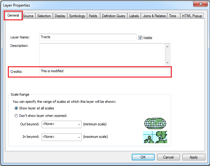

  1. Ändern Sie den Copyright-Text des Feature-Service in ArcMap.
    1. Öffnen Sie das ArcMap-Dokument, das den Feature-Layer enthält.
    2. Klicken Sie mit der rechten Maustaste auf den Feature-Layer und dann auf Eigenschaften.
    3. Klicken Sie im Dialogfeld Layer-Eigenschaften auf die Registerkarte Allgemein.
    4. Geben Sie im Parameter Quellennachweis die Copyright-Attributierung ein, die nach dem Veröffentlichen des Feature-Layers in ArcGIS Online in der Webkarte angezeigt werden soll. Lassen Sie den Parameter leer, wenn keine Copyright-Attributierung erforderlich ist.
      User-added image
    5. Klicken Sie auf Übernehmen, um die Änderungen zu übernehmen, und dann auf OK.

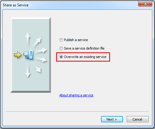

    1. Klicken Sie auf Datei > Freigeben als > Service. Stellen Sie vor dem Freigeben des Service sicher, dass der Benutzer bei ArcGIS Online angemeldet ist.
    2. Wählen Sie Vorhandenen Service überschreiben aus, und klicken Sie auf Weiter.

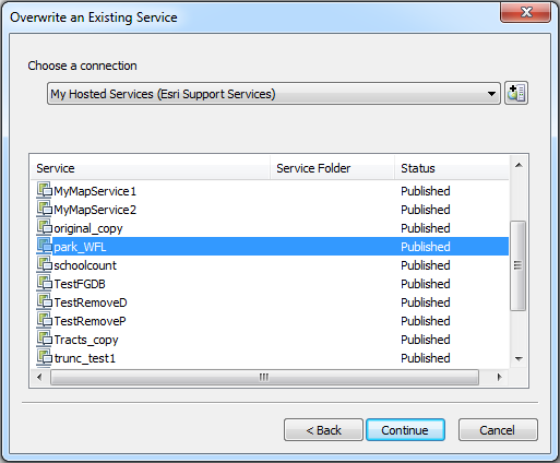

    3. Wählen Sie die Verbindung aus, in der sich der gehostete Feature-Service befindet, und wählen Sie den gehosteten Feature-Service aus, der überschrieben werden soll.
      User-added image
    4. Klicken Sie auf Fortfahren.

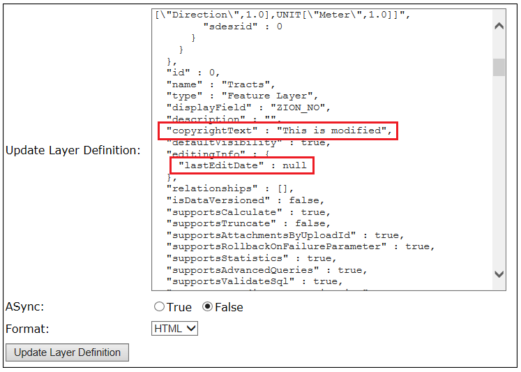

  5. Klicken Sie auf den Vorgang Update Definition.
  6. Suchen Sie die Zeile für "copyrightText", und hängen Sie den neuen Copyright-Text an, z. B: "copyrightText" : "This is modified" ,
    Der hier hinzugefügte Text wird als Copyright-Attributierung in Webkarten angezeigt, denen der Feature-Service hinzugefügt wird.
  7. Suchen Sie die Zeile für "lastEditDate", und ändern Sie den Wert in null.
    User-added image
  8. Klicken Sie auf Update Layer Definition, um die Änderungen zu übernehmen.
