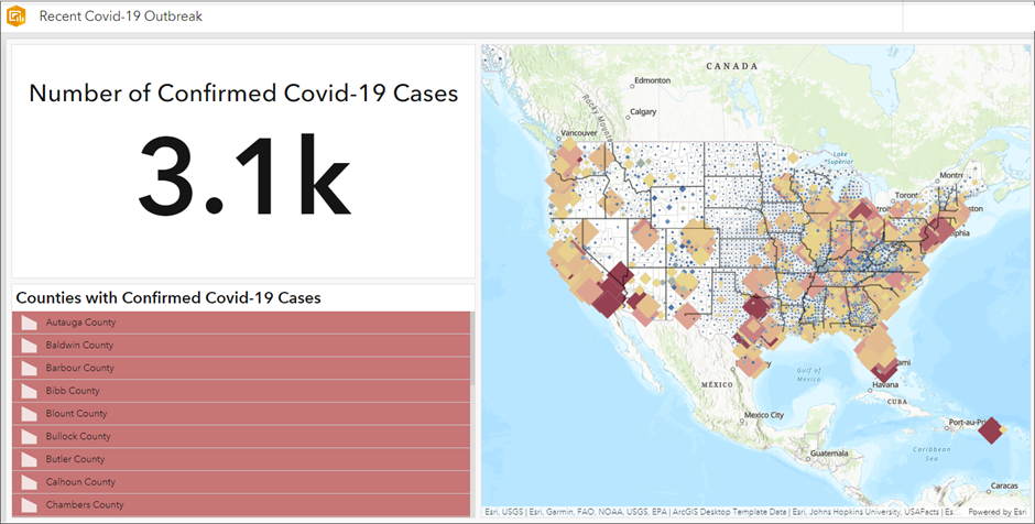

  1. Fügen Sie in ArcGIS Dashboards die Karten-, Listen- und Indikatorelemente hinzu.
Dashboard mit Karten-, Listen- und Indikatorelementen

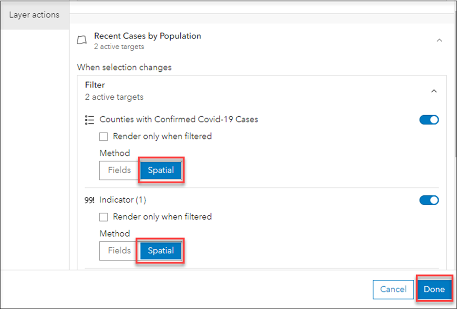

  1. Konfigurieren Sie das Kartenelement, um die Filteraktion anzuwenden. Weitere Informationen zu den Filtern finden Sie unter ArcGIS Dashboard: Filtern von Daten. Legen Sie im Fenster Karte auf der Registerkarte Layer-Aktionen die Elemente "Liste" und "Indikator" als Filterzielelemente fest. Anweisungen finden Sie unter ArcGIS Dashboards: Konfigurieren von Aktionen für Dashboard-Elemente.
  2. Wählen Sie unter den Zielelementen im Abschnitt Methode entweder Felder oder Räumlich aus, und klicken Sie auf Fertig. In diesem Beispiel wurde Räumlich ausgewählt.
Auf gefilterte Zielelemente angewendete räumliche Methode

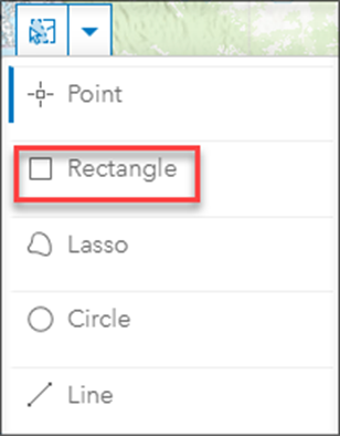

  1. Klicken Sie in der linken oberen Ecke des Kartenelements auf das Dropdown-Menü des Auswahlwerkzeugs Symbol für Auswahlwerkzeug , und wählen Sie eine Zeichenmethode aus. In diesem Beispiel wird das Rechteck ausgewählt und das Auswahlwerkzeug aktiviert.
Optionen für Zeichenmethoden

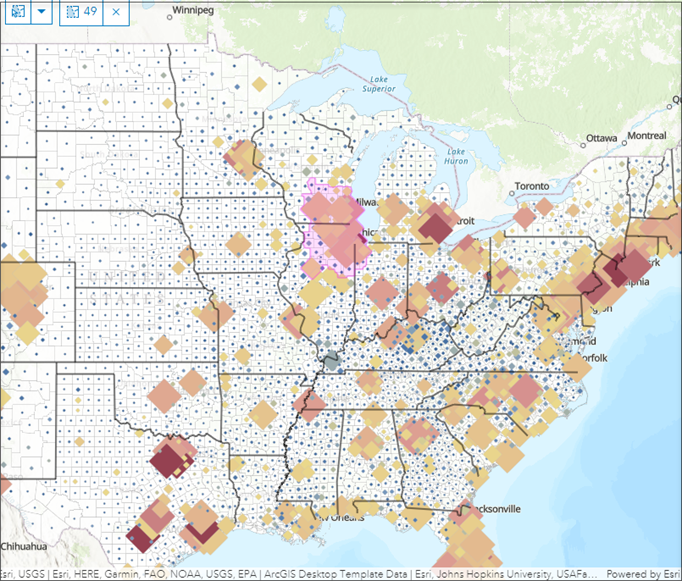

  1. Zeichnen Sie im Kartenelement mit dem Auswahlwerkzeug, um die Features auszuwählen.
Ausgewählte Features im Kartenelement

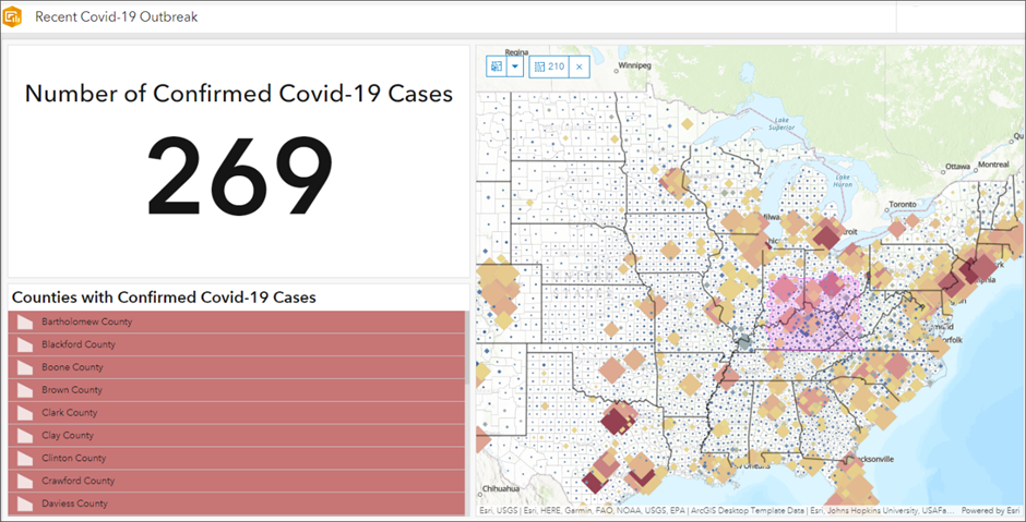

Die Abbildung unten enthält die gefilterten Listen- und Indikatorelemente, um Details der ausgewählten Features im Kartenelement anzuzeigen.
Listen- und Indikatorelementergebnisse, gefiltert basierend auf ausgewählten Features im Kartenelement
