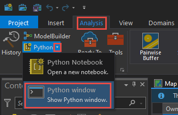

  2. Um das Python-Fenster zu öffnen, klicken Sie im Menüband oben auf Analyse, klicken Sie auf den Pfeil der Dropdown-Liste Python, und wählen Sie Python-Fenster aus.
Das Symbol für

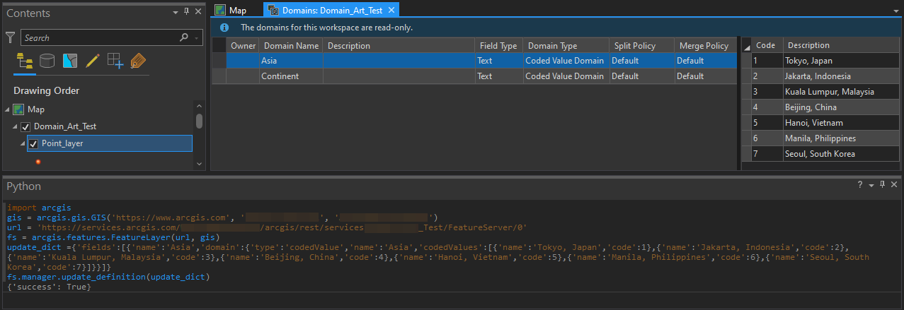

Der folgende Code-Block umfasst das voll funktionsfähige Skript.
import arcgis gis = arcgis.gis.GIS('https://www.arcgis.com', 'Username', 'Password') url = 'https://services.arcgis.com/Wl7Y1m92PbjtJs5n/arcgis/rest/services/Domain_Art_Test/FeatureServer/0' fs = arcgis.features.FeatureLayer(url, gis) update_dict ={'fields':[{'name':'Asia','domain':{'type':'codedValue','name':'Asia','codedValues':[{'name':'Tokyo, Japan','code':1},{'name':'Jakarta, Indonesia','code':2},{'name':'Kuala Lumpur, Malaysia','code':3},{'name':'Beijing, China','code':4},{'name':'Hanoi, Vietnam','code':5},{'name':'Manila, Philippines','code':6},{'name':'Seoul, South Korea','code':7}]}}]} fs.manager.update_definition(update_dict)
Die Abbildung unten zeigt die aktualisierten, schreibgeschützten Domänen der gehosteten Feature-Layer mit Python for ArcGIS Pro.
Das Python-Skript und die Ergebnisse der aktualisierten Domänen der gehosteten Feature-Layer
