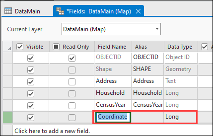

  2. Klicken Sie in der Tabellensicht auf Hinzufügen.
  3. Konfigurieren Sie das neue Feld in der Ansicht "Felder". Stellen Sie sicher, dass Long für Datentyp ausgewählt ist. In diesem Beispiel hat das neue Feld den Namen "Coordinate".
Die Ansicht

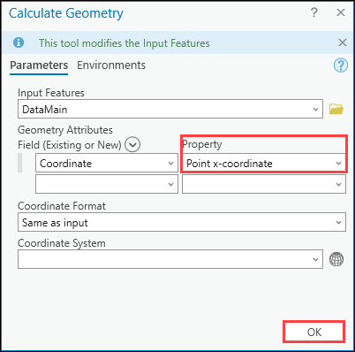

  2. Klicken Sie im Bereich "Tabellensicht" mit der rechten Maustaste auf die Kopfzeile des neuen Feldes, und klicken Sie auf Geometrie berechnen.
  3. Wählen Sie im Fenster Geometrie berechnen für Eigenschaft eine Option aus dem Dropdown-Menü aus. In diesem Beispiel wird X-Koordinate des Punktes ausgewählt.
  4. Klicken Sie auf OK.
Das zu konfigurierende Fenster
