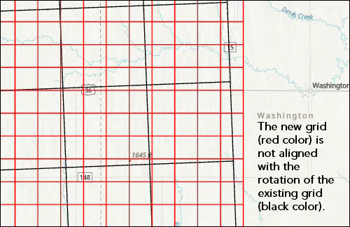

In ArcGIS Pro können die Werkzeuge Netz erstellen und Mosaike generieren verwendet werden, um ein neues Gitternetz in einem vorhandenen Gitternetz zu generieren. Das neue Gitternetz, das mit diesen Werkzeugen generiert wurde, ist allerdings nicht ausgerichtet, wenn das vorhandene Polygon-Feature-Gitternetz gedreht wurde. Wie die folgende Abbildung zeigt, ist das neue Gitternetz in Rot nicht entsprechend der Rotation des vorhandenen Gitternetzes in Schwarz ausgerichtet.
Karte, die zeigt, dass das neue Gitternetz in Rot nicht entsprechend der Rotation des vorhandenen Gitternetzes in Schwarz ausgerichtet ist.

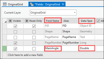

    2. Klicken Sie im Bereich der Tabellensicht auf die Schaltfläche Feld hinzufügen.
    3. Erstellen Sie eine neue Spalte mit dem Datentyp Double. In diesem Beispiel lautet der Name des neuen Feldes "MainAngle".
Im Bereich mit der feldbezogenen Sicht wurde ein neues Feld hinzugefügt. Der Feldname lautet

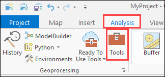

  2. Klicken Sie auf der Registerkarte Analyse auf Werkzeuge.
Greifen Sie auf den Bereich

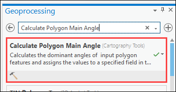

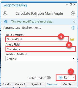

  1. Geben Sie im Bereich Geoverarbeitung den Begriff Hauptwinkel von Polygon berechnen in die Suchleiste ein, und wählen Sie Hauptwinkel von Polygon berechnen (Cartography Tools) aus.
Geben Sie
  1. Klicken Sie im Bereich Hauptwinkel von Polygon berechnen für Eingabe-Features auf den Dropdown-Pfeil, und wählen Sie den Polygon-Feature-Gitternetz-Layer aus. In diesem Beispiel wird der Layer "OriginalGrid" verwendet.
  2. Klicken Sie auf den Dropdown-Pfeil unter Winkelfeld, und wählen Sie das neue Feld aus.
  3. Klicken Sie auf Ausführen. In der Attributtabelle wird '2.32' als Hauptwinkel des Polygon-Feature-Gitternetz-Layers eingetragen.
Wählen Sie im Werkzeug
Wie im Bereich mit der Tabellensicht zu sehen ist, wurde das Ergebnis der Ausführung des Werkzeugs

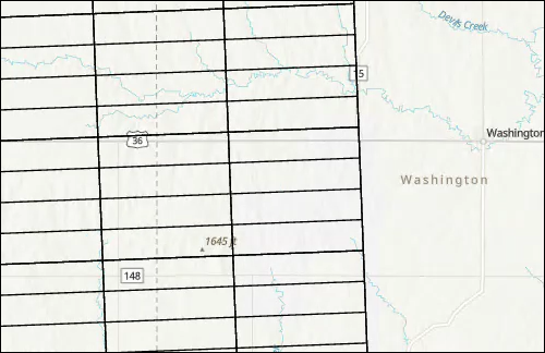

  1. Generieren Sie mit dem Werkzeug Polygon unterteilen ein neues Gitternetz.
    1. Geben Sie im Bereich Geoverarbeitung den Begriff Polygon unterteilen in die Suchleiste ein, und wählen Sie Polygon unterteilen (Data Management Tools) aus.
    2. Klicken Sie im Bereich Polygon unterteilen für Eingabe-Features auf den Dropdown-Pfeil, und wählen Sie den Layer des ursprünglichen Polygon-Feature-Gitternetz-Layers aus.
    3. Geben Sie für Ausgabe-Feature-Class den gewünschten Namen ein. In diesem Beispiel lautet der Name "NewGrid".
    4. Geben Sie für Anzahl der Flächen den gewünschten Wert ein. In diesem Beispiel lautet der Wert 4.
    5. Wenn in Schritt 1(i) ein positiver Hauptwinkel berechnet wurde, dann fügen Sie für Teilungswinkel zusätzlich das Symbol '-' hinzu, um daraus einen negativen Wert zu machen. Da in diesem Beispiel ein Hauptwinkel von 2.32 berechnet wurde, wird -2.32 verwendet.
Hinweis: Wenn ein negativer Hauptwinkel berechnet wurde, dann entfernen Sie das '-'-Symbol für Teilungswinkel. Wenn zum Beispiel ein Hauptwinkel von -5 berechnet wurde, dann verwenden Sie stattdessen den Wert 5.
  1. Klicken Sie auf Ausführen. In der NewGrid-Feature-Class wird das neue Gitternetz generiert.
Wie die Karte zeigt, wurden neue horizontale Linien generiert, die entsprechend der Rotation des vorhandenen Gitternetzes ausgerichtet sind.

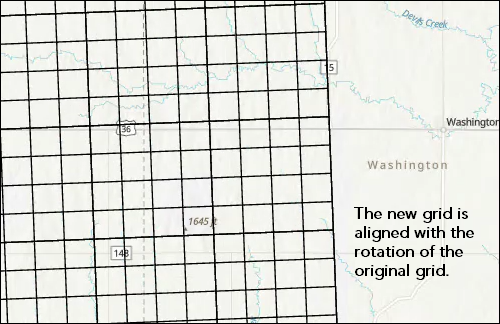

Wie die folgende Abbildung zeigt, ist das fertige Gitternetz entsprechend der Rotation des ursprünglichen Polygon-Feature-Gitternetzes ausgerichtet.
Wie die Karte zeigt, wurde ein rechteckiges Gitternetz basierend auf dem vorhandenen Gitternetz generiert. Die Linien im neuen Gitternetz sind entsprechend der Rotation des vorhandenen Gitternetzes ausgerichtet.
