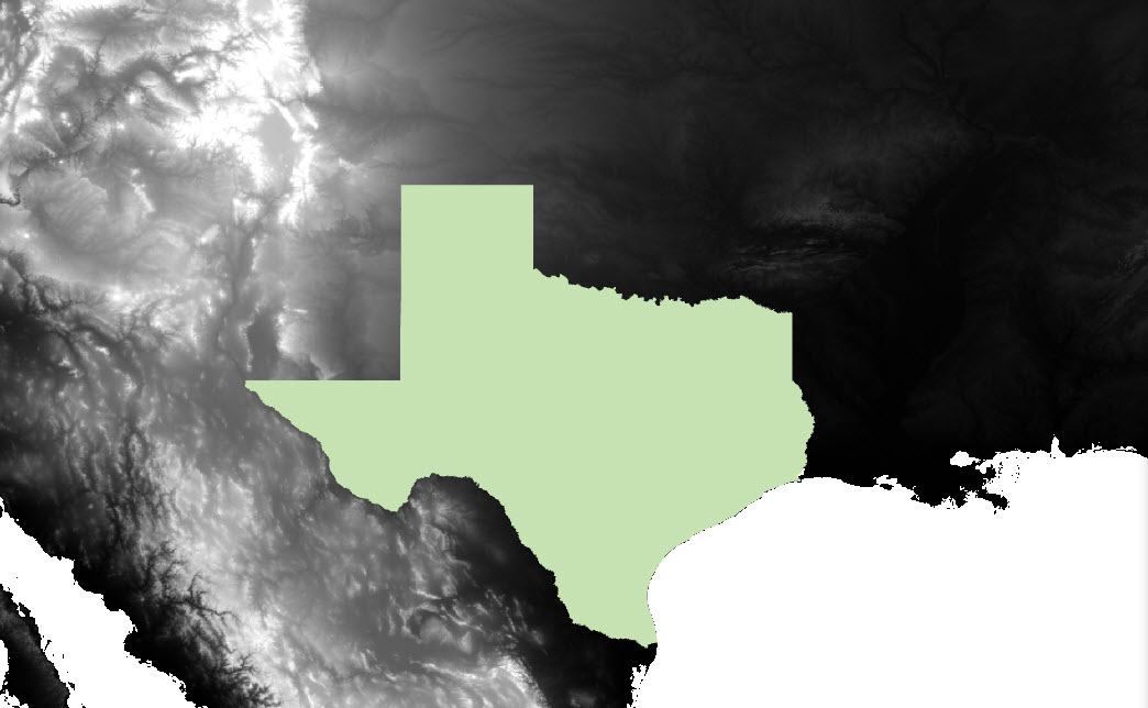

Ein Grid ist ein natives Speicherformat von Esri für Raster-Daten, das diskontinuierliche oder kontinuierliche Daten darstellt. In manchen Fällen wird ein Grid-Layer zur Durchführung einer räumlichen Analyse auf eine bestimmte Polygon-Form zugeschnitten, um die Fläche visuell abzugrenzen und hervorzuheben, wie in diesem Artikel beschrieben und in der folgenden Abbildung dargestellt.
Der Grid-Layer wird von der Polygon-Form überlagert.

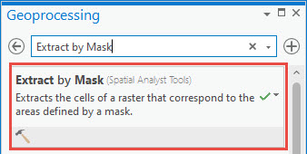

  1. Suchen Sie im Bereich Geoverarbeitung nach dem Werkzeug Nach Maske extrahieren, und klicken Sie darauf.
Das Werkzeug

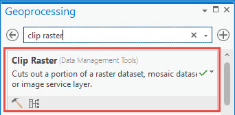

  1. Navigieren Sie im Bereich Geoverarbeitung zum Werkzeug Raster ausschneiden, und klicken Sie darauf.
Das Werkzeug

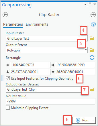

  1. Wählen Sie im Bereich Raster ausschneiden auf der Registerkarte Parameter den Raster-Layer aus der Dropdown-Liste Eingabe-Raster aus. In diesem Beispiel wird die Option Grid Layer Test ausgewählt.
  2. Wählen Sie den Polygon-Layer aus der Dropdown-Liste Ausgabeausdehnung aus.
  3. Aktivieren Sie das Kontrollkästchen Eingabe-Features als Geometrie zum Ausschneiden verwenden.
  4. Geben Sie im Feld Ausgabe-Raster-Dataset einen Namen für die Ausgabe an, und klicken Sie auf Durchsuchen... Das Symbol um den Dateispeicherort anzugeben.
  5. Klicken Sie auf Ausführen. Der neue Layer wird dem Bereich Inhalt automatisch hinzugefügt.
Die Parameter des Geoverarbeitungswerkzeugs

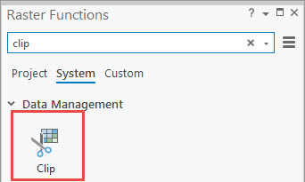

  1. Suchen Sie im Bereich Raster-Funktionen auf der Registerkarte System im Suchfeld Raster-Funktionen suchen nach Ausschneiden, und klicken Sie darauf.
Die Funktion

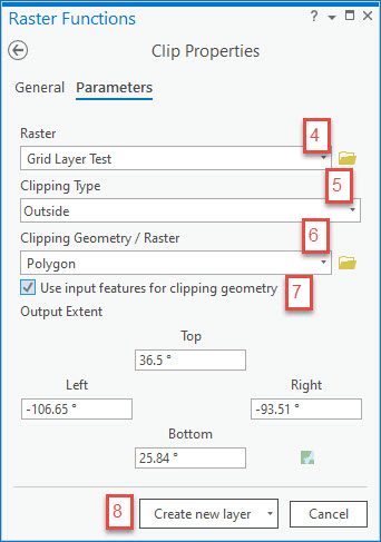

  1. Wählen Sie im Bereich Eigenschaften von Ausschneiden auf der Registerkarte Parameter den Feature-Layer aus der Dropdown-Liste Raster aus. In diesem Beispiel wird die Option Grid Layer Test ausgewählt.
  2. Wählen Sie aus der Dropdown-Liste Ausschneidetyp die Option Außerhalb aus.
  3. Wählen Sie den Polygon-Layer aus der Dropdown-Liste Geometrie/Raster zum Ausschneiden aus.
  4. Aktivieren Sie das Kontrollkästchen Eingabe-Features als Geometrie zum Ausschneiden verwenden.
  5. Klicken Sie auf Neuen Layer erstellen. Der neue Layer wird dem Bereich Inhalt automatisch hinzugefügt.
Schritte vier bis acht im Bereich

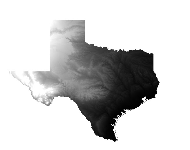

Das Bild unten zeigt den Grid-Layer, der in ArcGIS Pro auf die Polygon-Form zugeschnitten wurde.
Der Grid-Layer, der auf die Polygon-Form zugeschnitten wurde
