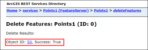

Bei Ausführung dieser Operation mit nicht vorhandenen Objekt-IDs wird jedoch keine Fehlermeldung zurückgegeben. Es wird selbst dann die erfolgreiche Ausführung der Operation gemeldet, wenn kein Feature gelöscht wurde. In diesem Beispiel wird die erfolgreiche Ausführung der Operation gemeldet, obwohl die Objekt-ID 50 im Feature-Layer nicht vorhanden ist.

Hinweis: Im Abschnitt Delete Results mit den Ergebnissen der Löschung wird das Ergebnis "None" angezeigt, wenn der Parameter Where mit nicht vorhandenen Objekt-IDs konfiguriert wurde.

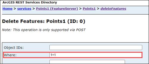

  • Löschen aller Features in einem Feature-Layer. Um alle Features zu löschen, geben Sie im Parameter Where die folgende Abfrage ein.
1=1
Auf der Seite

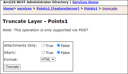

Die Operation Truncate sollten Sie statt der Operation Features löschen verwenden, wenn Sie mit einem großen Dataset arbeiten. Um auf diese Operation zuzugreifen, müssen Sie die REST-URL modifizieren, indem Sie '/admin' zwischen /rest und /services und '/truncate' zwischen /<layerID> und ?token einfügen, wie in der folgenden Abbildung dargestellt.
https://services.arcgis.com/<OrganizationID>/ArcGIS/rest/admin/services/<serviceName>/FeatureServer/<layerId>/truncate?token=<Token>
Die Adressleiste des Browsers mit der modifizierten REST-URL für den Zugriff auf die Operation
Die Seite der Operation
Die Operation Truncate unterstützt das Löschen von Layer-Features mit den Anlagen oder nur der Anlagen in einem Layer. Weitere Informationen zu den Parametern finden Sie im Abschnitt "Request parameters" unter ArcGIS REST APIs: Truncate (Feature Layer).
Hinweis: Bei größeren Datasets sollte ASync auf True festgelegt werden.

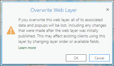

In ArcGIS Pro können Sie den vorhandenen Web-Feature-Layer in ArcGIS Online mit einem leeren Layer desselben Schemas überschreiben. Beim Überschreiben des Web-Feature-Layers werden allerdings die zugehörigen Daten ersetzt. Zum Beispiel gehen die Änderungen an Pop-ups oder Symbolisierung oder andere Aktualisierungen, die nach der ersten Veröffentlichung des Web-Layers vorgenommen wurden, verloren. Weitere Informationen finden Sie unter ArcGIS Pro: Überschreiben eines Web-Feature-Layers. Die folgende Abbildung zeigt das Dialogfeld mit der Warnung im Zusammenhang mit dem Überschreiben eines Web-Layers.
Das Dialogfeld mit der Warnung beim Überschreiben eines Web-Layers in ArcGIS Pro.
