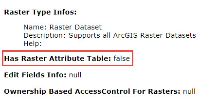

查看影像服务的 REST 端点时,缺少栅格属性表资源。
“具有栅格属性表”参数的值设置为“false”。

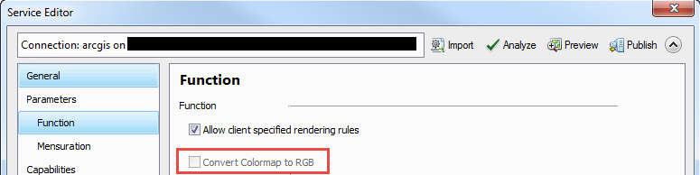

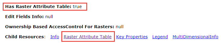

将“具有栅格属性表”参数设置为“true”。 请执行以下步骤:
