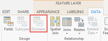

在 ArcGIS Pro 中,属性域视图可从数据选项卡或从字段子类型选项卡中访问。 这使得用户能够查看现有属性域、编辑其属性和值,并创建新的属性域。 在某些情况下,当试图为 ArcGIS Pro 中的一组数据设置属性域时,属性域按钮处于禁用状态。
In the Data tab, the Domains button is disabled.
